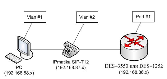

Подскажите пожалуйста, реализуема ли такая схема, и какие настройки необходимо произвести для её работы.
Собственно хочется разделить сеть на два сегмента: 1 - персональные компьютеры, 2 - IP телефония.
Если я не ошибаюсь, то VLANы назначаются на порты, а в моём случае для снижения расходов на прокладку дополнительной сети для подклчюения ip телефонов, был выбран телефон с двумя Lan портами. Получается что в Wan порт телефона входит провод от коммутатора, а уже с Lan порта идет в сетевую карту ПК (пример).
В характеристиках телефона указана поддержка VLAN (IEEE 802.1p/q tagging), TOS (layer 3).

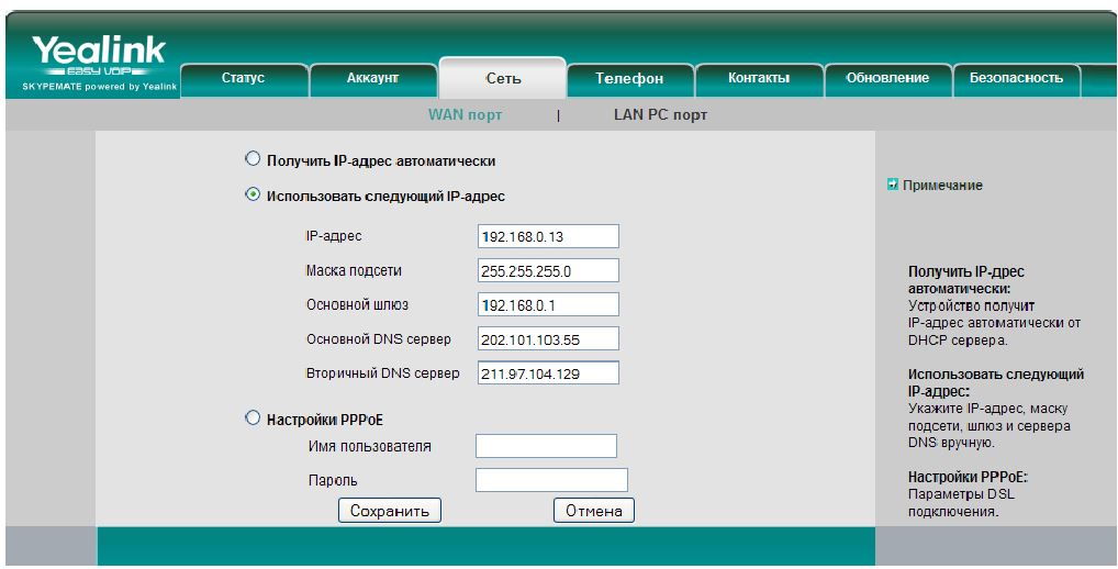

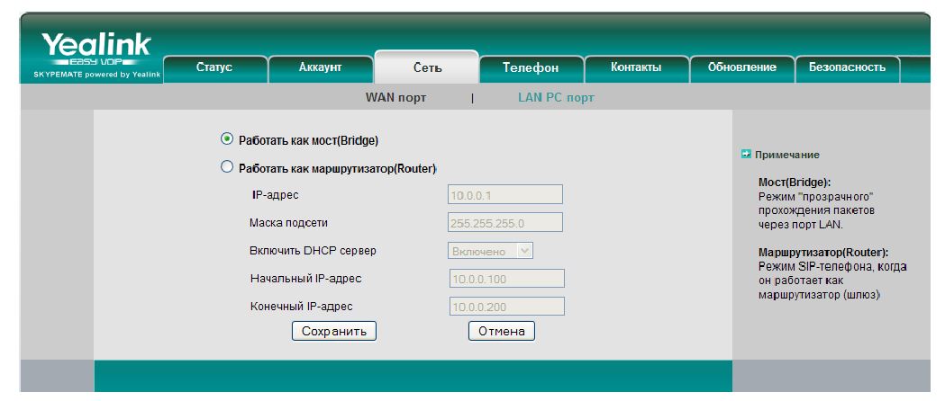

Комментарий к файлу: настройка lan порта
2.JPG [ 60.11 KiB | Просмотров: 3737 ]
Комментарий к файлу: настройка wan порта
1.JPG [ 71.73 KiB | Просмотров: 3737 ]
схема.JPG [ 26.21 KiB | Просмотров: 3741 ]

С порта коммутатора отдаете с тегом два vlan - под телефонию и под клиентов, соответственным образом настраиваете и телефон.
Почитайте презентацию по настройке vlan и их работе ftp://ftp.dlink.ru/pub/Trainings/Switch ... _Basic.pdf

т.е. примерно так:
create vlan net1 tag1
create vlan voip tag2
create ipif net1 192.168.88.1/24 net1 state enable
create ipif voip 192.168.87.1/24 voip state enable
config vlan net1 add untagged 1
config vlan voip add untagged 1
(проверить теорию нет возможности)
то есть
config vlan net1 add tagged 1
config vlan voip add tagged 1
IP интерфейсы настраивать не нужно

Не забудьте, что вам дополнительно следует настроить и ip телефон
 Заголовок сообщения: Re: Сеть на основе VLAN
СообщениеДобавлено: Пн апр 22, 2013 15:25
Зарегистрирован: Сб янв 31, 2009 10:03
Сообщений: 24
а каким образом компьютер получит vlan net1 а ip-телефон vlan voip а не наоборот?
или на ip-телефоне тоже нужно настраивать "прием" тегов vlan ?
СообщениеДобавлено: Пн апр 22, 2013 15:32
Сообщений: 8999
да

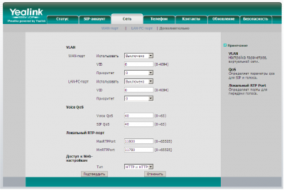

Вот настройки VLAN на IP телефоне.
VLAN – Включено/Выключено.
VID - Идентификатор VLAN (значения от 0 до 4094).
Приоритет (значения от 0 до 7).
2013-04-24_114520.png [ 32.22 KiB | Просмотров: 3560 ]
