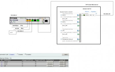

у меня проблема с DGS-1100-06/ME прошивка1.00.B025 hv A1
ситуация такова :
1,2,3 -Untagged VLAN Ports, 5- Tagged VLAN Ports. четвёртый и шестй порт не используется.
к пятому порту подключен vmware esxi 5.0 server с запущенной виртуальной машиной, в качестве интерфейсов которой используются:
wan-1 (vid 1) первый порт коммутатора
wan-2 (vid2) -второй порт коммутатора
lan (vid3) - третий порт коммутатора
при подключении кабеля к третьему порту коммутатора, сразу же поднимается интерфейс,
при подключении к первому и второму порту интерфейс не "поднимается"(интерфейсы в виртуальной машине)
с прошивкой 1.00.015 - при подключении к первому порту поднимается с задержкой в 1.5 -2 часа второй сразу же.
с прошивкой 1.00.010 что первый что второй то поднимается то нет
на виртуальной машине установлен kerio control - в нем как раз и поднимаются\не поднимаются интерфейсы
так же пробовал в win 2003 всё точно также (подключение ограниченно или отсутствует)
пробовал с DGS-1100-08 - всё заработало !
и как победить эту проблему не понимаю !
dlink.jpg [ 124.3 KiB | Просмотров: 1149 ]
