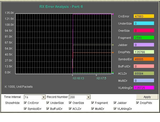

Всем доброго дня! Помогите разобратся вот с этими ошибками.
Данный свич стоит на уровне ядра и на нём разрулина вся маршрутизация сети.
Делаю анализ порта в который приходит интернет от вышестоящего провайдера подробности на скриншоте:
Постоянно сыпятся разные ошибки и дропы пакетов, может быть так и должно быть?
CrtError - Из-за чего возникает такая ошибка? Как я читал на разных формух это из за проблем с оптикой? ( возможно гдето муфта плохо сварена )
SymboErr - почему они сыпятся и только на порту в который приходит интернет.
Не знаю из за чего сыпятся AclDr специально удалил все ацэли со свича а они всеровно сыпятся
VlanIngDr - Про это вообще не могу найти информацию, но полагаю это что то с виланами?
И Главная проблема которая присутствует на всех портах коммутатора это большой DropPkts - пакеты отбрасываются каждую секунду причём это происходит только на этом свиче, На L2 которые приходят в этот свич нет ни каких ошибок и дропов. Может это так и должно быть?

Комментарий к файлу: Вот скрин Errors
Ошибки.jpg [ 159.16 KiB | Просмотров: 2478 ]

А провайдер подключен в SFP ?
если подключен медиаконвертером, бывает глючит конвертер, сыпятся CRC Err.
ну и ещё поиск по форуму.

Да Провайдер подключён по SFP и вся сеть работает по SFP

CRC это скорее всего ошибки физики, попробуйте поменять пачкорды, SFP модули

Все пигтейлы переваривались sfp менялись порты тоже
