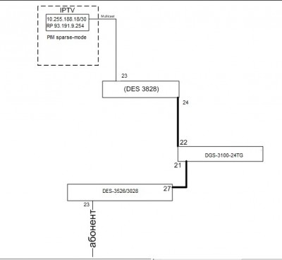

Помогите пожалуйста настроить PIM-SM на Des-3828.
есть провайдер. какой дает поток мультикаста. нужно поднять маршрутизацию и транслировать на свои подсети ISM-Vlanом.
Без PIMa все работает на выделенных оператором адресах.
Теперь вот встала проблема для поднятия PIMa.
схему прилагаю

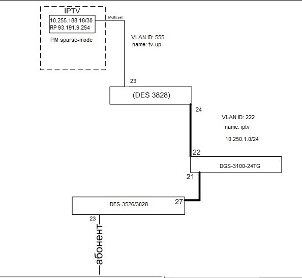

по такому конфигу не получается:
create vlan iptv tag 222
config vlan iptv add untagged 24
create vlan tv-up tag 555
config vlan tv-up add tagged 23
create ipif iptv 10.250.1.1/24 iptv state enable
create ipif tv-up 10.255.188.18/30 tv-up state enable
create iproute 16.16.16.0/255.255.255.0 10.255.188.17
enable igmp_snooping
config igmp_snooping vlan tv-up state enable
config igmp_snooping vlan iptv state enable
config igmp ipif iptv version 2 state enable
enable pim
config pim ipif iptv state enable mode sm
config pim ipif tv-up state enable mode sm
create pim static_rp group 224.0.0.0/8 rp 93.191.9.254
пинги не идут. потока нету.
дополенную схему прилагаю
схема_Iptv.jpg [ 34.53 KiB | Просмотров: 4047 ]

судя из примера. как должны быть 23 и 24 порты? они должны быть в разных вланах?
 Заголовок сообщения: Re: DES-3828 PIM-SM
СообщениеДобавлено: Пн апр 01, 2013 12:44
Сообщений: 9482
Откуда: Ryazan
Да, должны быть в разных вланах. Пинги у Вас между какими точками не проходят?

пинга нету ни до 10.255.188.17, ни до 16.16.16.254
есть только до 10.250.1.1
СообщениеДобавлено: Пн апр 01, 2013 14:29
Сообщений: 9482
Откуда: Ryazan
Так если пингов нету между устрйоствами, то нужно маршрутизацию с обеих сторон настраивать. Что касается PIM, то нужно конечно включить его на интерфейсах: Вы же сами приводили корректный пример настройки.
СообщениеДобавлено: Пн апр 01, 2013 14:43
Зарегистрирован: Пт янв 21, 2005 11:52
Сообщений: 11212
Откуда: D-Link, Moscow
Я не совсем понимаю за чем маршрут:
Если для RP, то нужен такой:
create iproute 93.191.9.254/255.255.255.255 10.255.188.17
16.16.16.0/24 - Это подсеть для чего?
С уважением,
Бигаров Руслан.
СообщениеДобавлено: Пн апр 01, 2013 15:09
Зарегистрирован: Пн окт 27, 2008 17:39
Сообщений: 94
это подсеть с серверами мультикаста
