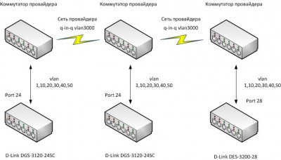

Возникла необходимость прогнать через провайдера пачку вланов по технологии QinQ
На первом и втором стыках с провайдером используем коммутатор DGS-3120-24SC а на третем DES-3200-28 (схема прилагается).
DGS-3120-24SC H/W:A2, F/W:2.50.B032
DES-3200-28 H/W:C1, F/W:4.34.B009
Между DGS-3120-24SC трафик бегает без проблем а вот через DES-3200-28 ничего не бежит (на аплинке нету никаких МАС адресов).

Куда копать?
