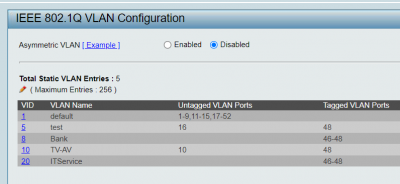

Всем добрый день, помогите пожалуйста разобраться. Имеем следующее:
Коммутатор DGS-1210-52
Firmvare Version 2.00.007
H/V R1
Проблема что никак не хотят работать порты в режиме untagged на любом Vlan кроме 1. В режиме транк(tagged) работает нормально. Есть транковый порт 48 (Vlan8/10/20), ставлю к примеру порт 10 vlan 10 unagged мак не видит, также dhcp не получает от сервера.
При идентичной настройке на таком же коммутаторе vlan на прошивке F/V 6.20.007 H/V F2 все работает на отлично.
Плиз хелп)

Пришлите скриншот настроек раздела "IEEE 802.1Q VLAN".

Добрый день, извиняюсь за долгий ответ.
2022-05-03_18-00-19.png [ 19.53 KiB | Просмотров: 4383 ]

По скриншоту настроено у вас все верно и должно все работать. Не совсем понятно, как именно вы проверяете работу антаг портов. Попробуйте добавить еще однин порт в ВЛАН10, например 16 и пинганите с 10 порта на 16. После этого посмотрите добавятся ли маки устройств в таблицу. А по dhcp устройства не получают адреса скорее всего из-за того, что на ВЛАН10 не задан ip-адрес из пула DHCP-сервера.
 Заголовок сообщения: Re: DGS-1210-52 R1 F/V 2.00.007 Проблема с VLAN
СообщениеДобавлено: Пт май 06, 2022 11:55
Зарегистрирован: Чт апр 21, 2022 13:21
Добрый день, спасибо за помощь, думаю все же нужно выбрать время и сбросить, так как на других портах ситуация аналогичная mac адреса в таблице не появляются, пул dhcp прописан на каждом vlan. Причем проблема именно с одним коммутатором конкретно этим, хотя в парке 100+ коммутаторов) Проверим сброс до заводских, затем отпишусь как что)
