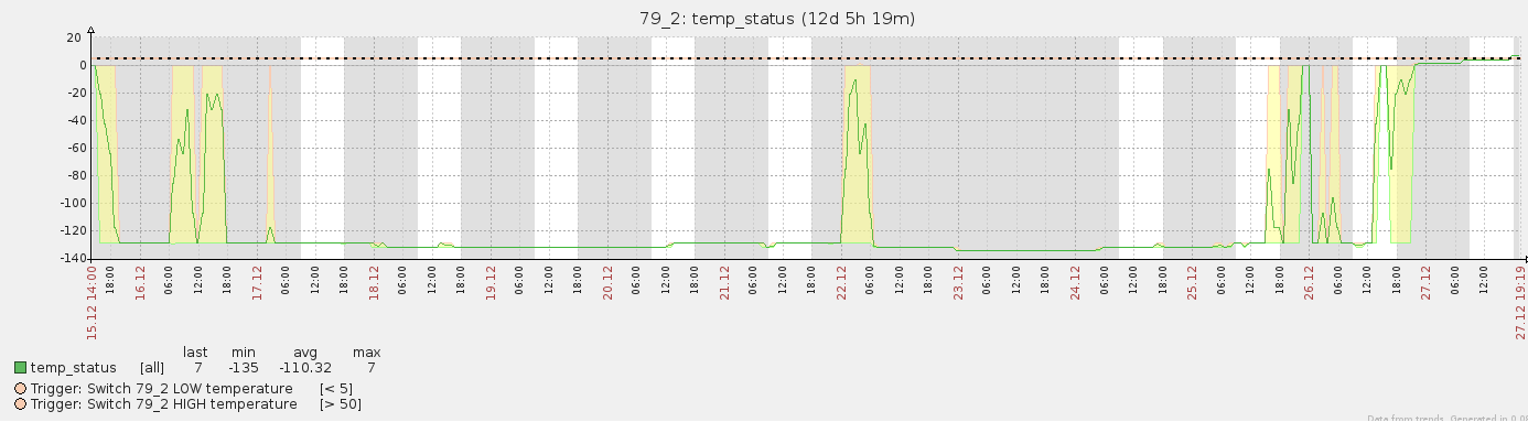

У нас DGS-3100 работал в течении полутора недель при отрицательной температуре, проблем со связью не вызвало. Только вентилятор у него насмерть замёрз.
3100temp.png [ 41.48 KiB | Просмотров: 4951 ]
 Заголовок сообщения: Re: DGS-3120-24SC Temperatrue Sensor:1 enter alarm state
СообщениеДобавлено: Пн янв 14, 2013 21:32
Зарегистрирован: Чт авг 26, 2010 16:34
Сообщений: 514
Откуда: North KZ south Kokchetav
Судя по графику это какой-то челябинск =0
