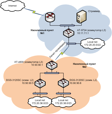

Взываю к коллективному разуму и всемогущему саппорту, сил уже не осталось бороться в одиночку с возникшей проблемой.
Имеем два небольших поселка, между ними канал провайдера, схема имеет вид, представленный во вложении.
Задача прокинуть порядка 60 IPTV каналов до второго поселка, ну и желательно иметь их в первом (правда пока эта задача не первоочередная).
В данный момент Стример подключен к нетэгированному порту 10 на AT9724 (это ядро первого поселка - очень похож на D-Link, только не могу сказать какой), он живет во VLAN7, далее тэгированным прокинут на порт 22 и до 1-ого порта ядра второго поселка AT-x600. К x600 подключены 4 коммутатора DGS3120-24SC, а за ними уже коммутаторы доступа DES3200-10,18,28 причем есть DES3200-10,28 ревизии С1, а DES3200-18 и часть 28 ревизии B1. Коммутаторы второго поселка живут в VLAN управления 10.90.90.0/24, каждый DGS3120 - это клиентский VLAN, всего их четыре - VLAN2001...2004, между ядрами поселков создан VLAN2024.
Так вот IPTV рулится во VLAN с тэгом 7, который прокинут от ядра первого поселка до коммутаторов доступа, где с этим тэгом прописан ISM.
Короче сама проблема: вроде как каналы показывают группы создаются, но картинка периодически рассыпается или приостанавливается на секунду-две. В чем проблема - ума не приложу. У клиента ставим роутер DIR300NRUB7B и приставку МАГ250, но пробовали и без них смотреть.
Вобщем приведу конфиги всех уровней, пожалуйста дайте дельный совет что и куда рыть, читал здесь много чего, но все как-то не помогает.
С покраской трафика IPTV пока не баловался, ни разу не делал и пока не пойму стоит ли на это заморачиваться, т.к. сеть во втором поселка гигабитная, клиентов пока мало.

config 802.1p user_priority 7 7
enable hol_prevention
config 802.1p default_priority 1:1-1:24 0
config bandwidth_control 1:1-1:24 rx_rate no_limit tx_rate no_limit
config per_queue bandwidth_control ports 1:1-1:24 0 min_rate no_limit max_rate no_limit
config per_queue bandwidth_control ports 1:1-1:24 1 min_rate no_limit max_rate no_limit
config per_queue bandwidth_control ports 1:1-1:24 2 min_rate no_limit max_rate no_limit
config per_queue bandwidth_control ports 1:1-1:24 3 min_rate no_limit max_rate no_limit
config per_queue bandwidth_control ports 1:1-1:24 4 min_rate no_limit max_rate no_limit
config per_queue bandwidth_control ports 1:1-1:24 5 min_rate no_limit max_rate no_limit
config per_queue bandwidth_control ports 1:1-1:24 6 min_rate no_limit max_rate no_limit
config per_queue bandwidth_control ports 1:1-1:24 7 min_rate no_limit max_rate no_limit
config scheduling_mechanism ports 1:1-1:24 strict
config scheduling ports 1:1-1:24 0 weight 1
config scheduling ports 1:1-1:24 1 weight 2
config scheduling ports 1:1-1:24 2 weight 3
config scheduling ports 1:1-1:24 3 weight 4
config scheduling ports 1:1-1:24 4 weight 5
config scheduling ports 1:1-1:24 5 weight 6
config scheduling ports 1:1-1:24 6 weight 7
config scheduling ports 1:1-1:24 7 weight 8
# IGMP_MULTICAST_VLAN
config igmp_snooping multicast_vlan forward_unmatched disable
# MLD_MULTICAST_VLAN
config mld_snooping multicast_vlan forward_unmatched disable
# VLAN
enable pvid auto_assign
config vlan default delete 1:1-1:24
config vlan default add untagged 1:1-1:24
config vlan default advertisement enable
create vlan ISM tag 7
config vlan ISM add tagged 1:1-1:24 advertisement disable
create vlan v2003 tag 2003
config vlan v2003 add tagged 1:1-1:24 advertisement disable
disable gvrp
disable asymmetric_vlan
disable vlan_trunk
config port_vlan 1:1-1:24 gvrp_state disable ingress_checking enable acceptable_frame admit_all pvid 1
# PORT_SECURITY
config port_security system max_learning_addr no_limit
config port_security trap state disable
config port_security log state disable
config port_security ports 1:1-1:24 admin_state disable max_learning_addr 32 lock_address_mode deleteonreset
# ACL
#CPU Interface Filter
disable cpu_interface_filtering
# sRED
config dscp trust all state disable
config dscp map all dscp_dscp 0 to 0
config dscp map all dscp_dscp 1 to 1
config dscp map all dscp_dscp 2 to 2
config dscp map all dscp_dscp 3 to 3
config dscp map all dscp_dscp 4 to 4
config dscp map all dscp_dscp 5 to 5
config dscp map all dscp_dscp 6 to 6
config dscp map all dscp_dscp 7 to 7
config dscp map all dscp_dscp 8 to 8
config dscp map all dscp_dscp 9 to 9
config dscp map all dscp_dscp 10 to 10
config dscp map all dscp_dscp 11 to 11
config dscp map all dscp_dscp 12 to 12
config dscp map all dscp_dscp 13 to 13
config dscp map all dscp_dscp 14 to 14
config dscp map all dscp_dscp 15 to 15
config dscp map all dscp_dscp 16 to 16
config dscp map all dscp_dscp 17 to 17
config dscp map all dscp_dscp 18 to 18
config dscp map all dscp_dscp 19 to 19
config dscp map all dscp_dscp 20 to 20
config dscp map all dscp_dscp 21 to 21
config dscp map all dscp_dscp 22 to 22
config dscp map all dscp_dscp 23 to 23
config dscp map all dscp_dscp 24 to 24
config dscp map all dscp_dscp 25 to 25
config dscp map all dscp_dscp 26 to 26
config dscp map all dscp_dscp 27 to 27
config dscp map all dscp_dscp 28 to 28
config dscp map all dscp_dscp 29 to 29
config dscp map all dscp_dscp 30 to 30
config dscp map all dscp_dscp 31 to 31
config dscp map all dscp_dscp 32 to 32
config dscp map all dscp_dscp 33 to 33
config dscp map all dscp_dscp 34 to 34
config dscp map all dscp_dscp 35 to 35
config dscp map all dscp_dscp 36 to 36
config dscp map all dscp_dscp 37 to 37
config dscp map all dscp_dscp 38 to 38
config dscp map all dscp_dscp 39 to 39
config dscp map all dscp_dscp 40 to 40
config dscp map all dscp_dscp 41 to 41
config dscp map all dscp_dscp 42 to 42
config dscp map all dscp_dscp 43 to 43
config dscp map all dscp_dscp 44 to 44
config dscp map all dscp_dscp 45 to 45
config dscp map all dscp_dscp 46 to 46
config dscp map all dscp_dscp 47 to 47
config dscp map all dscp_dscp 48 to 48
config dscp map all dscp_dscp 49 to 49
config dscp map all dscp_dscp 50 to 50
config dscp map all dscp_dscp 51 to 51
config dscp map all dscp_dscp 52 to 52
config dscp map all dscp_dscp 53 to 53
config dscp map all dscp_dscp 54 to 54
config dscp map all dscp_dscp 55 to 55
config dscp map all dscp_dscp 56 to 56
config dscp map all dscp_dscp 57 to 57
config dscp map all dscp_dscp 58 to 58
config dscp map all dscp_dscp 59 to 59
config dscp map all dscp_dscp 60 to 60
config dscp map all dscp_dscp 61 to 61
config dscp map all dscp_dscp 62 to 62
config dscp map all dscp_dscp 63 to 63
config dscp map all dscp_priority 0-7 to 0
config dscp map all dscp_priority 8-15 to 1
config dscp map all dscp_priority 16-23 to 2
config dscp map all dscp_priority 24-31 to 3
config dscp map all dscp_priority 32-39 to 4
config dscp map all dscp_priority 40-47 to 5
config dscp map all dscp_priority 48-55 to 6
config dscp map all dscp_priority 56-63 to 7
# MULTICAST_FILTER
# IP
config ipif System ipaddress 10.90.90.5/24 vlan default
config ipif System proxy_arp disable local disable
config ipif System dhcpv6_client disable
config ipif System dhcp_option12 state disable
disable autoconfig
# MCFILTER
config multicast vlan_filtering_mode vlanid 1 forward_all_groups
config multicast vlan_filtering_mode vlanid 7 forward_all_groups
config multicast vlan_filtering_mode vlanid 2003 forward_all_groups
# IGMP_SNOOPING
enable igmp_snooping
config igmp_snooping data_driven_learning max_learned_entry 128
config igmp_snooping vlan_name default fast_leave disable proxy_reporting state disable source_ip 0.0.0.0 state enable
config igmp_snooping querier vlan_name default query_interval 125 max_response_time 10 robustness_variable 2 last_member_query_interval 1 state disable version 3
config igmp_snooping data_driven_learning vlan_name default state enable aged_out disable expiry_time 260
config igmp_snooping vlan_name ISM fast_leave disable proxy_reporting state disable source_ip 0.0.0.0 state enable
config igmp_snooping querier vlan_name ISM query_interval 125 max_response_time 10 robustness_variable 2 last_member_query_interval 1 state disable version 3
config igmp_snooping data_driven_learning vlan_name ISM state enable aged_out disable expiry_time 260
config igmp_snooping vlan_name v2003 fast_leave disable proxy_reporting state disable source_ip 0.0.0.0 state disable
config igmp_snooping querier vlan_name v2003 query_interval 125 max_response_time 10 robustness_variable 2 last_member_query_interval 1 state disable version 3
config igmp_snooping data_driven_learning vlan_name v2003 state enable aged_out disable expiry_time 260
# MLDSNP
config mld_snooping data_driven_learning max_learned_entry 128
config mld_snooping vlan_name default fast_done disable proxy_reporting state disable source_ip :: state disable
config mld_snooping querier vlan_name default query_interval 125 max_response_time 10 robustness_variable 2 last_listener_query_interval 1 state disable version 2
config mld_snooping data_driven_learning vlan_name default state enable aged_out disable expiry_time 260
config mld_snooping vlan_name ISM fast_done disable proxy_reporting state disable source_ip :: state disable
config mld_snooping querier vlan_name ISM query_interval 125 max_response_time 10 robustness_variable 2 last_listener_query_interval 1 state disable version 2
config mld_snooping data_driven_learning vlan_name ISM state enable aged_out disable expiry_time 260
config mld_snooping vlan_name v2003 fast_done disable proxy_reporting state disable source_ip :: state disable
config mld_snooping querier vlan_name v2003 query_interval 125 max_response_time 10 robustness_variable 2 last_listener_query_interval 1 state disable version 2
config mld_snooping data_driven_learning vlan_name v2003 state enable aged_out disable expiry_time 260
# End of configuration file for DGS-3120-24SC

Еще заметили следующее, что днем показывает получше, реже выбивает картинку, а вечером тормоза учащаются, может всё же красить надо?
Тогда откуда начинать? С какого места и если не сложно то покажите конкретно как, а то я в этом ваще новичек(.
Схема сети.png [ 29.8 KiB | Просмотров: 5427 ]
СообщениеДобавлено: Пт дек 28, 2012 11:21
Зарегистрирован: Вс фев 08, 2004 03:18
Сообщений: 224
Откуда: Санкт-Петербург
Начинать с графиков загрузки портов канала провайдера с обоих сторон канала - уникастовые , броадкастовые, мультикастовые и ошибки.

Порт на третий из четырех узлов DGS3120-24SC
awplus#sh interface port1.0.23
Interface port1.0.23
Scope: both
Link is UP, administrative state is UP
Thrash-limiting
Status Not Detected, Action learn-disable, Timeout 1(s)
Hardware is Ethernet, address is eccd.6d0d.98e1
index 5023 metric 1 mru 1500
current duplex full, current speed 1000, current polarity mdi
configured duplex auto, configured speed auto, configured polarity auto
<UP,BROADCAST,RUNNING,MULTICAST>
VRF Binding: Not bound
SNMP link-status traps: Disabled
input packets 257623859, bytes 98093559263, dropped 0, multicast packets 139099
output packets 490135888, bytes 409249429317, multicast packets 241953829 broadcast packets 957397
Вот что на самом DGS3120-24, на его входном магистральном порту
DGS-3120-24SC:admin#show error ports 1
Command: show error ports 1:1
Port Number : 1:1
RX Frames TX Frames
CRC Error 0 Excessive Deferral 0
Undersize 0 CRC Error 0
Oversize 0 Late Collision 0
Fragment 0 Excessive Collision 0
Jabber 0 Single Collision 0
Drop Pkts 65524 Collision 0
Symbol Error 0
Дропы есть , но если в мультикаст фильтрации убрать filter_unregistered_groups и поставить forward_all_groups, то дропы остановятся.
Сейчас вот заметил, что мультикаст на DGS3120-24 валится на все порты к которым подключены коммутаторы доступа, но ведь я ж взвел igmp_snooping у ISM влана на DGS коммутаторе, что за фигня :cry:
Болше как ошибки посмотреть не нашел команды, может подскажете?

Короче с мультикастом по всем портам разобрался, вроде. Без фильтрации незарегистрированных групп никак не обойтись, поставил на все ВЛАН'ы, прописанные на коммутаторе filtering_unregistered_groups, но теперь дропнутые пакеты постоянно растут, Как узнать что он там отбрасывает? Я-то снифером посмотреть не могу, нахожусь удаленно 8-(

Ещё хочу добавить сетка сделана так, что один DGS3120-24SC и подключенные к нему коммутаторы доступа - это один клиентский VLAN. Тут вот меня еще терзает мысль, а нужно ли вообще подымать на свитчах доступа ISM ВЛАН?
СообщениеДобавлено: Пт дек 28, 2012 15:45
Сообщений: 8999
Хуже от использования ISM не будет, однако в вашей схеме на данный момент в нем действительно мало нужды.
Судя по тому, что в вечерние часы ситуация усугубляется, для начала могу порекомендовать все-таки сегментировать сеть на vlan, обязательно включать на коммутаторах доступа filter unregistered groups. Дотяните поток мультикаста до второго поселка, перенестите querier.
Посмотрите презентацию по мультикасту
СообщениеДобавлено: Пт дек 28, 2012 16:09
Зарегистрирован: Пт дек 28, 2012 10:03
Сообщений: 11
Ну эту презентацию я уже вдоль и поперек перелистал. Поток у нас все 100% присутствует во втором поселке, правда скорее это не правильно, но почему-то есть запросы, нет их, но с ядра первого на ядро второго прут все каналы. Могу конечно попробовать сделать querier на втором ядре. Но больше-то всего я спрашивал про настройку QoS. Ну и не совсем понятна рекомендация сегментировать сеть, Во втором поселке четыре ВЛАН'а по 500 хостов. Зачем еще-то мельчить?
СообщениеДобавлено: Пт дек 28, 2012 17:39
Зарегистрирован: Вт дек 01, 2009 15:37
Сообщений: 48
Скорее всего, он отбрасывает вливаемые на него пакеты из групп, на которых у него нет подписки. К вашей проблеме рассыпания картинки это иметь отношения не должно.
Я не уверен, что DGS-3120 умеет считать мультикаст пакеты, которые он дропнул, потому что порт, куда их нужно вывести, не справляется. По крайней мере, когда мне это было нужно, такой функциональности в нём я не нашёл.
СообщениеДобавлено: Пт дек 28, 2012 21:24
Сообщений: 11
Если раскрашу мультикаст на ядре первого поселка, то как мне его пропускать через остальные коммутаторы?
СообщениеДобавлено: Сб дек 29, 2012 08:24
Сообщений: 8999
Я вам по телефону уже говорил, что если вы раскрасите мультикаст на входе - делать что-то с ним дальше никакой надобности нет, если он по сети у вас идет с тегом 802.1Q. Vlan 7 у вас везде тегированный - так что трафик у вас будет идти в приоритетной очереди.
СообщениеДобавлено: Чт янв 10, 2013 10:41
Зарегистрирован: Пн июл 12, 2010 19:46
Сообщений: 50
Откуда: Норильск
вот тут заметил в конфиге 3200-28 у вас ISM влан создан, но снупинг на нем выключен:
create igmp_snooping multicast_vlan ISM 7
config igmp_snooping multicast_vlan ISM state enable replace_source_ip 172.20.10.87
config igmp_snooping multicast_vlan ISM add member_port 1-24
config igmp_snooping multicast_vlan ISM add source_port 25-28
config igmp_snooping vlan_name ISM fast_leave enable report_suppression disable
config igmp_snooping querier vlan_name ISM query_interval 125 max_response_time 10 robustness_variable 2 last_member_query_interval 1 state disable version 2
и вообще на ядре первого поселка к которому подключен стример лучше PIM настроить

Еще раз о проблеме, у клиента ставим роутер DIR300NRUB7B, ну и по желанию приставку МАГ250. Так вот, на компе канал встает минут через 20-30, на приставке каждые 5-10 минут. Лечится переключением каналов.
СообщениеДобавлено: Пн янв 14, 2013 12:17
Сообщений: 8999
В первую очередь - обновляйте прошивку на коммутаторе. Без этого выдавать какие-либо рекомендации сейчас несколько преждевременно
