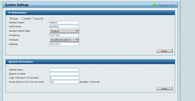

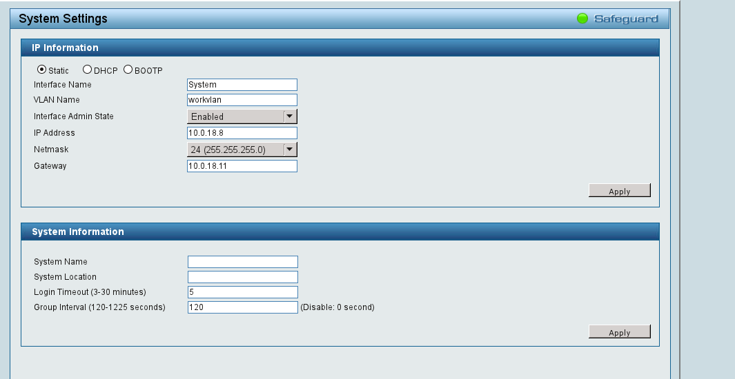

Доброго дня всем.
Дано свитч DGS-1500-28, с прошивкой Firmware Version 1.00.015.
Интерфейс управления перевешен с дефолтного 1 влана на vlan 12.
Свитч доступен для управления с интерфейсов где данный vlan в untagged.
Но не доступен для управления на портах, где данный vlan tagged.
Подключался напрямую в порты с тегированным данным vlan с ноутбука на котором был поднят vlan с таким же тегом (12)
Name-Type: VLAN_NAME_TYPE_RAW_PLUS_VID_NO_PAD
eth0.12 | 12 | eth0
Что интересно. vlan повешен в тегированном на порта 5-8 и в нетегированном на 1-4.
Ноутбук подключенный в 5 порт (пробовал и в соседние) с 12 тегированным vlan видит ноутбук подключенный в 1 порт в котором 12 влан untagget. Других vlan на данных портах нет.
dlink8.png [ 36.81 KiB | Просмотров: 1110 ]
dlink9.png [ 27.79 KiB | Просмотров: 1110 ]

Обновление прошивки до R2.00.015 помогло.
