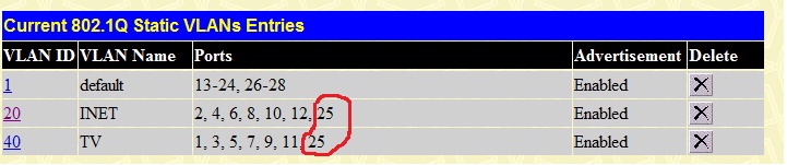

ну например на этом коммутаторе поднят 20 и 40 вилан на 25 порту (он гиговый ) а вот поднять так же на (например ) на втором не получиться , только либо 20 либо 40, но ни как ни вместе
вилан.jpg [ 44.98 KiB | Просмотров: 1770 ]

Какие вланы должны уходить тегом на 2-й порт?
Какой влан должен быть нативным (без тега) на 2-м порту?

дело не в том какой вилан , а в том , что нельзя поднять дав и более вилана на 100 М/Битном порту можно только поднять на гиговых которые, как я понимаю по умолчанию предпологается использовать как аплинки
,а надо именно принять на гиговом все в "кучу" и отдать на сотые порты требуемые виланы , а сейчас возможно поднять на них только какой то один вилан.

а что пишет то при попытке прописать второй влан
и покажите настройки влана на гиговых портах или выложите конфиг в части вланов

Отключите Double VLAN, и настанет вам счастье.
