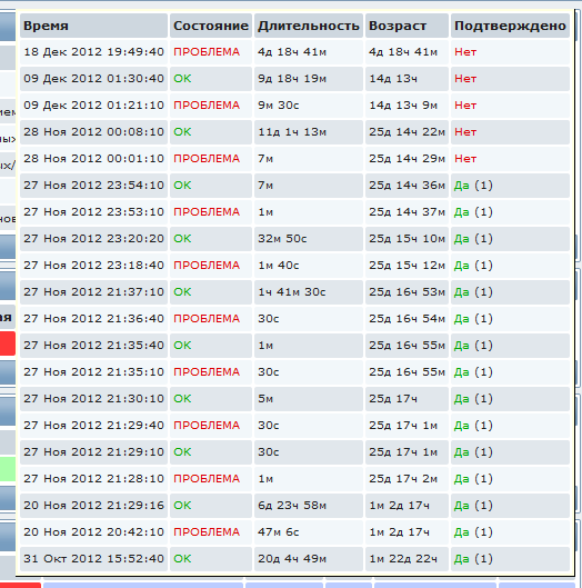

в общем столкнулся с тем что на dlink dgs-1500-28 почему то падает веб-интерфейс и snmp и иногда сам поднимается...
в приложении фото мониторинга свитча по snmp, в строках "проблема" - длительность это время которое свитч не отвечает... в строках "ОК" - длительность это время которое все было нормально
питание идёт от on-line UPS и перебоев не было.
непосредственно функции коммутатора работают, а именно падает веб-интерфейс и snmp(может и ещё что, но используются именно эти два интерфейса). на пинг свитч тоже не отвечает.
Комментарий к файлу: периодичность падения доступа по snmp
Без имени-1 копия.PNG [ 44.55 KiB | Просмотров: 1976 ]

свичу был присвоен статический IP
неверно написал - не а http, а https активирован в свитче.
ещё забыл dlink смарт консоль свитч каким то чудесным образом видит но зайти в его веб-интерфейс также не может. И перадресовывает его http, хотя в свитче стоит юзать https
после перезагрузки свитча все работает некоторое время нормально и затем потом падает...
