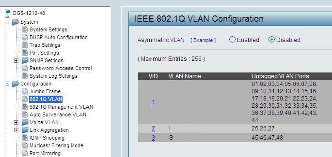

Коммутатор используется как три независимых хаба (см.рис)
VLAN1 - порты 1..24+28-44
VLAN2 - порты 25..27
VLAN3 - порты 45..48 используются RJ45
К VLAN1 подключены компьютеры, принтеры и т.п, скорости портов от 10Мб до 1Гб - проблем нет
К VLAN3 подключены компьютеры, скорость 1Гб - проблем нет
К VLAN2 подключены два интернет-шлюза Dl-604 и один 10/100FastFiber/TConverter, скорость 100Мб. Вот с этим VLAN постоянные проблемы. Может день проработать и зависнуть, может и неделю работать без проблем. Если эти три устройства переключить в простой коммутатор DES-1008D, то никаких проблем не наблюдается всё работает месяцами без затыков. После зависания портов во VLAN2 реанимировать их получается только перезагрузив DGS-1210-48 через кнопку reset на устройстве или через WEB-интерфейс выбрав Tools-Reboot Device.
Вопрос:Как исправить косяк подвисания VLAN2?
Второй вопрос: чем отличаются типы перезапусков DGS-1210-48 через пункты меню "Tools-Reset","Tools-Reset System" и"Tools-Reboot Device". Спрашиваю так как используя "Tools-Reboot Device" на DGS-1210-48 сбрасываются в default: IP-адрес (становиться 10.90.90.90) и все настройки VLAN-ов (т.е. остаётся один VLAN из всех портов), а пароль администратора и настройки портов по скорости (System-PortSettings) остаются без изменений
005.JPG [ 39.35 KiB | Просмотров: 2151 ]

Начните с обновления прошивки viewtopic.php?f=2&t=92700
Отличия пунктов меню:
Reset - сброс текущих настроек, после перезагрузки восстановятся сохраненные в памяти
Reset System - сброс настроек с записью дефолтного конфига в память и перезагрузкой
Reboot Device - простая перезагрузка устройства
Чтобы после перезагрузки настройки не сбрасывались - сохраняйте их пунктом меню Save Settings
При обновлении прошивки через Web-UI по HTTP следует ли физически выдернуть из портов все патч-корды, кроме того, через который подключается комп обновляльщика?

Нет
