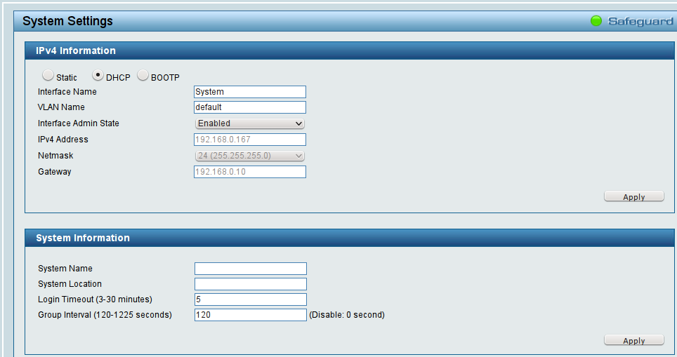

Не могу подтвердить, у меня коммутатор нормально получил ip адрес и пустил на web интерфейс.
4.png [ 42.48 KiB | Просмотров: 4063 ]

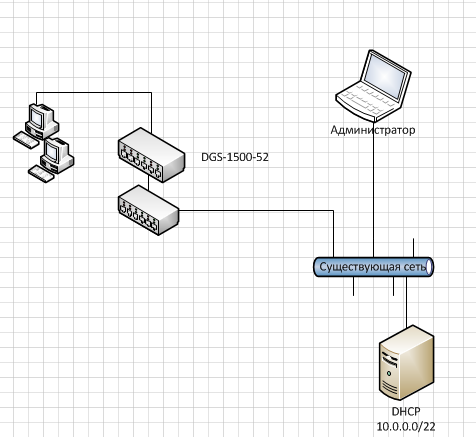

СообщениеДобавлено: Ср дек 26, 2012 11:18
Зарегистрирован: Пн дек 17, 2012 11:25
Сообщений: 7
Настроек на коммутаторах никаких не делалось все по дефулту
топология в приложенном файле
это упрощенная схема в которой они не захотели вести себя адекватно.
uplink до существующей сети сейчас без применения протокола 802,1Q но необходимо порты смотрящие в сторону сети сделать транковыми
схема так же упрощалась до минимума - в порт коммутатора подключался ноут на сетевой карте которого прописывался ip адрес из той же сети что давался коммутаторам
на стандартных 10.90.90.90\8 все работает
после смены на сеть 10.0.0.0\22 перестают быть доступны
for_forum.png [ 30.33 KiB | Просмотров: 4057 ]
