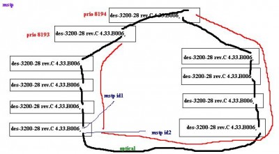

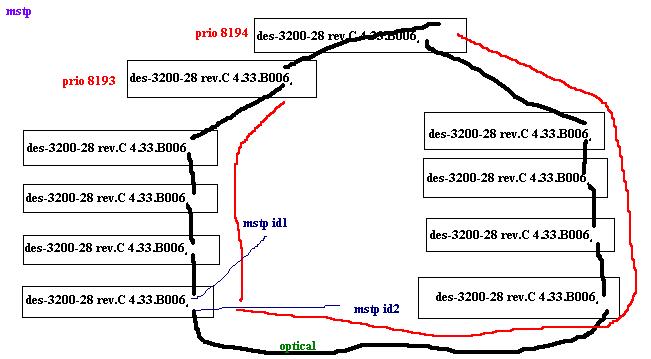

Создаём тестовый стенд из 10 DES-3200-28
Комментарий к файлу: MSTP
mstp_..JPG [ 43.33 KiB | Просмотров: 4586 ]
На два верхних коммутатора ставим высший приоритет соответственно для mstp id 1 и id 2
Всё работает отлично, коммутаторы выбирают блиайшие маршруты до коммутаторов, приоритетных для них.

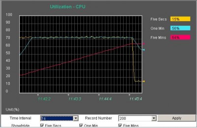

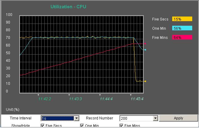

Но спустя несколько часов наблюдается хаотичная активность на аплинковых светодиодах и видим, что ЦП загружен на 97%.

Посмотрели сниффером, никакого трафика небыло, на стенде 3 коммутатора.
Резко через какое-то время поднимается загрузка ЦП до 99%-100% и рубит всю сеть.
B007 не помогло.

Но! При добавлении ещё одного коммутатора с тем-же конфигом MSTP, загрузка CPU долго держится на уровне 70% (2 минуты) на всех коммутаторах в общем кольце.
mstp_cpu.JPG [ 46.57 KiB | Просмотров: 4364 ]
