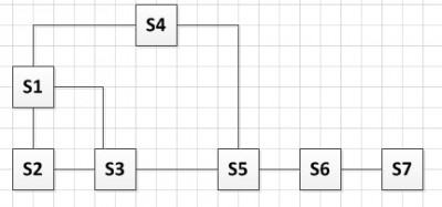

Есть сеть из 7 коммутаторов DES-3200-28/10 (см. рис), задействован MSTP. На S1 версия прошивки 1.80.B006, на остальных 1.50.B002. Работало всё нормально (приоритеты настроены вручную и root-ом является S2), но в один «прекрасный» день S3 возомнил себя корневым и вообще перестал взаимодействовать с S1 и S2 по STP. Но при этом его видели S5, S6, S7 и считали корневым. Естественно вся сеть упала. Восстановить работу сети удалось, разорвав избыточные связи между S1-S4 и S1-S3. Также к S3 не было доступа по telnet он вообще не пинговался, я менял ему IP-адрес, назначал IP-адрес на разные VLAN-ы, но безрезультатно. Остальные свои функции он выполнял.
После перезагрузки S3 заработал в штатном режиме. В чём может быть причина такого сбоя?
