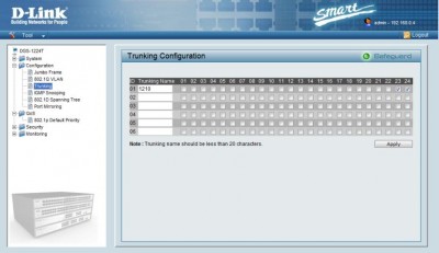

Здравствуйте.
Имеется два коммутатора
D-Link DGS-1224T Firmware Version 4.10.02 Protocol Version 2.001.003 H/W Ver.:D1
D-Link DGS-1210-16 Firmware Version 2.01.002 Protocol Version 2.001.004 H/W Ver.:A1
Настроены по умолчанию.
На каждом коммутаторе два порта объединены в транк, на первом 23 24 на втором 15 16.
При соединении линки появляются в статистике трафик идет ошибок нет (по 23 больше по 24 меньше)
Но пинги с одного компьютера (одного коммутатора) не идут на компьютер (второго коммутатора).
Если соеденить этим же пач-кордом(прямой) в другие порты не в транковые то связь появляется и всё работает.
Подскажите что-то может ещё надо настроить, чтобы соединить их по транку?

Обновите для начала прошивки на обоих коммутаторах

Прошивки обновил.
DGS-1224T_D2_4.21.02
DGS-1210-16_A1_FW_v2.02.002 на нашем сайте небыло взял в Европе.
Ситуация не изменилась!
DGS-1224T вообще перестал пускать в управление коммутатором, приветствие высвечивает
пароль ввожу и дальше ничего не происходит.Хотя все компьютеры присоединённые
к нему работают.

После ресета DGS-1224T и отсоединения всех компьютеров (кроме одного для настройки)
запустился - прошивка обновилась.
Скажите тип агратируемых портов какой поставить Static или LACP и нужна ли ещё дополнительная
настройка?
