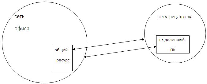

посмотрел описание... на нем получится реализовать схему (во вложении)?
текущая ситуация:
сеть офиса + сеть спец. отдела со своими внутренними ресурсами, к которым никто не должен кроме них иметь доступ
в спец.отделе есть один комп, подключенный к сети офиса
остальные компы в спец. отделе физически отключены от сети офиса и объедены в свою сеть
изменения:
появился некий общий ресурс в сети офиса, доступ к которому нужен на всех пк в спец.отделе
пк в спец. отделе (кроме выделенного) из офиса не должны быть доступны
пк в офисе из спец.отдела тоже не должны быть доступны (кроме нового общего ресурса), а с выделенного пк - должны быть доступны
вся сеть на неуправляемых свичах.. все "доступы" сделано на физическом уровне..
11.JPG [ 15.59 KiB | Просмотров: 2928 ]
