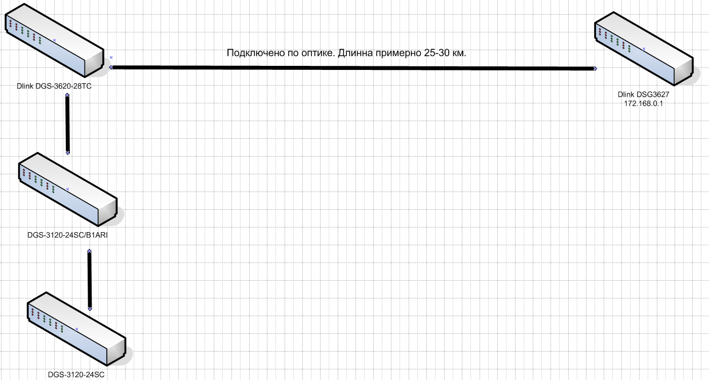

А может есть более лучший вариант соединения? Вообще мне надо
подключить к DGS-3620 по оптике с DGS-3627G,
в одной стойке с DGS-3620 с DGS-3120-24SC/B1ARI,
и DGS-3120-24SC/B1ARI с DGS-3120-24SC.
И все на 10G.
Или же вариант с DMC-805X самый лучший?
Заранее спасибо за ответ.
По оптике - для dgs-3620 используете DEM-432XT, для dgs-3627 используете DEM-410X и xfp трансивер DEM-422XT
Лучше будет если вы нарисуете схему, как вы хотите все подключить - а я помогу с вариантами.

СообщениеДобавлено: Вт апр 29, 2014 05:16
Зарегистрирован: Пн дек 26, 2011 07:27
Сообщений: 39
Ну вот что то типа этого
Подключение.png [ 83.1 KiB | Просмотров: 5123 ]
 Заголовок сообщения: Re: 10G между DGS-3620-28SC и DGS-3627G
СообщениеДобавлено: Вт апр 29, 2014 10:40
Сообщений: 8999
Для DGS-3620 используете DEM-433XT, для DGS-3627 используете DEM-410X и xfp трансивер DEM-423XT
СообщениеДобавлено: Вт апр 29, 2014 10:54
Сообщений: 39
а для 3120?
СообщениеДобавлено: Вт апр 29, 2014 11:52
Сообщений: 39
И можно ли использовать другие трансиверы? или там какие то подводные камни? так как у нас на лямдах сделано
