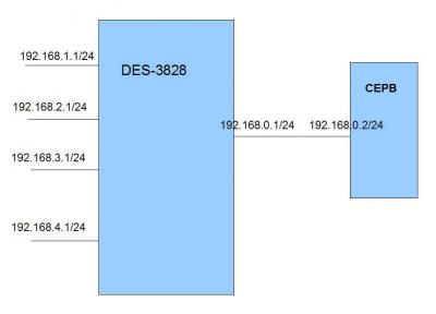

проблема в том что нельзя пользователей добавить в один влан. топология сети звезда. и все варятся в одном влане.
сервер с 3828 - в маске /24
по картинке аналогия
 Заголовок сообщения: Re: Des-3828 настройка L3
СообщениеДобавлено: Чт сен 13, 2012 13:31
Сообщений: 8999
Vlan вам необходимо настроить на коммутаторе, один vlan - одна подсеть - один ip интерфейс.
Иначе вы не добьетесь поставленной задачи.
