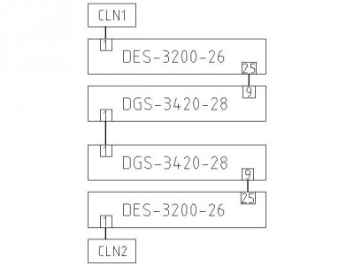

Пытаюсь разобраться с selective qinq на 3420, для этого собрал стенд как на картинке. Все свитчи сброшены на заводские настройки. Прошивки DES_3200R_1.80.B008 и DGS_3420_1_60_B006.
На 3200-26-х делаю:
config vlan default delete 1-26
create vlan test100 tag 100
config vlan test100 add tagged 25
config vlan test100 add untagged 1
Что нужно сделать на 3420-х, чтоб абонентский влан 100 ходил между ними в qinq влане 50?

Вот здесь есть примеры настройки Q-in-Q: ftp://ftp.dlink.ru/pub/Trainings/D-Link_switches_and_network_technologies_Advanced.zip

Я это читал. С port-based всё понятно, всё работает, а с selective ничего не получается. Если Вам не тяжело, подскажите, пожалуйста, как нужно решить именно мою задачу.

Так там есть и пример Selective Q-in-Q. Укажите, пожалуйста, какие настройки у Вас не работают.

Спасибо, с этим разобрался.
Скажите, пожалуйста, какие ограничения на кол-во vlan_translation?
В последних прошивках для 3420 появился vlan_translation_profile, упоминания о нём нашёл только в доке по DES-3810, есть ли отличия и какие есть ограничения?

Общее количество записей в таблице VLAN Translation - 1K.
Актуальную документацию для последних прошивок можно найти здесь: ftp://ftp.dlink.ru/pub/Switch/DGS-3420%20Series/Description/DGS-3420_Series_FW_R1.50_CLI%20Reference%20Guide_v1.50.pdf
