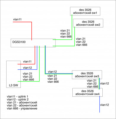

Есть L3 сегмент сети. Топология звезда. Без кольцевания. Туда есть два линка OSPF.
Один линк приходит прямо в центр - Все прекрасно работает.
Второй линк проходит приходит в один из домовых свитчей, который стоит еще за одним домовым свитем, за которым уже центр сети. Дальше транзитным виланом гонится на центр сети - Все прекрасно работает.
За одним маленьким исключением. Когда сеть начинает работать по второму линку, то вот именно на этих двух транзитных свитчах перестают выдаваться новые и обновляться старые dhcp аренды. ТО есть они дорабатывают время аренды и все. Не работает именно механизм DHCP, вернее, судя по всему где-то блокируется его хождение. При этом вся остальная сеть прекрасно работает.
Все свитчи имеют свой служебный вилан.
Абонентский бродкастный запрос перехватывается абонентским 3526, дальше шлется на дхцп сервер, айпи адрес которого указан в дхцп релее. Локальный релей не используется.
прошивка 6.20b21
Накидайте идей куда копать...
Прикрепил схему. Описанная проблема присутствует на sw3 и sw4. На остальных свитчах все ок.
Shema.jpg [ 1.34 MiB | Просмотров: 1816 ]

Нашел на форуме инструкцию как это обойти. Отключить релей, создать разрешающее правило в ACL на прохождение 68-67 под номером 1, включить обратно.
Это же мой случай?
Можно привести пример такой ACL?
Полагаю, это должно выглядеть так
create access_profile ip udp src_port_mask 0xFFFF dst_port_mask 0xFFFF profile_id 1
config access_profile profile_id 1 add access_id 1 ip udp src_port 68 dst_port 67 port 25 permit
config access_profile profile_id 1 add access_id 2 ip udp src_port 68 dst_port 67 port 26 permit
