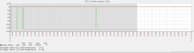

Именно так он и ругается, при этом датчик минимум может показать 0 градусов, дальше он уже шибко нелинеен и показывает температуру -128 градусов :)
У самих сейчас на одном узле именно такая ситуация - в лог ругается на перегрев, а на деле - замерзает:
temp.png [ 29.8 KiB | Просмотров: 1350 ]

Demiurgos, видно что разработчикам не снилась такая температура эксплуатации производимого оборудования ))))
Понимаю, что нужно соблюдать температурный режим, но это практически не реально в наших жёстких коммунальных условиях страны.
