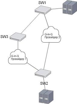

Необходимо сделать резервирование канала. Точки соединены по схеме ниже.
sw1,sw2,sw3 - DGS-3100.
Что за оборудование у каждого из провайдеров не известно (скорее всего Cisco)
В каждом случае услуга точка-точка.
STP не предлагать, один из провайдеров отказал.
В идеале конечно бы объединить пропускные способности каналов, но пока хватит переключение между ними в случае сбоя.
Спасибо.
Тогда никак.

mpls

Если я правильно понял вам нужно соединить два сегмента вашей сети через двух провайдеров?
Тогда это легко сделается на двух роутерах с mikrotik через тунели и резервирование и балансировка.
