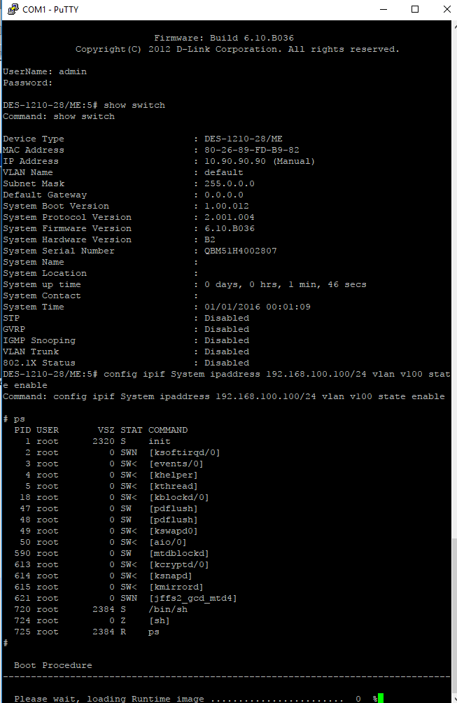

Добрый день. При смене IP адреса на коммутаторе выкидывает в консоль системы под РУТОМ! После чего происходит перезагрузка свича и опять по новой.
Если закинуть в него отдельно
config ipif System ipaddress 192.168.100.100/24
config ipif System vlan v100
config ipif System state enable
то все гуд и дальше я могу его конфигурить.
UPD:
На прошивке 6.05.B040 такого нет. Второй свич, случайно взятый из кучи таких-же, ведет себя один в один.

Исправлено в В041, закрыто.
