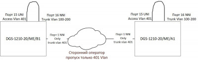

Имеется кусок сети в котором через сторонего оператора арендуется канал с пропуском одного VLAN.
Комментарий к файлу: Схема
Документ1.jpg [ 45.39 KiB | Просмотров: 2536 ]
Чтобы пробросить свои вланы 100-200 настроили qinq и на каждом свиче в портах 15-16 сделали петлю, чтобы свои вланы заворачивать в QinQ влан 401.
Проблема в том что не работает MSTP - свичи не видят друг друга.
Включили L2PT указав 15 порт как UNI а 1 порт как NNI - но безрезультатно
На всех портах STP отключили кроме 16 порта и на нем разрешили forwarding BPDU
Прошивки самые последние 7.03.B020 и 6.14.B020
Может при использовании петли нет возможности настроить Layer 2 Protocol Tunneling?
