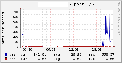

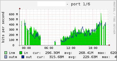

коротко: коммутатор DGS-3120-24SC стоит на аггрегации оптических магистралей. и по link_agg в 4 порта на lacp передает абонентов (технология static ip) на L3-коммутатор Cisco 3750. один из линков (1:24) по вечерам перегружен. из-за этого повышается нагрузка на CPU и на link_agg начинают дропаться пакеты с других портов. Cisco пишет в лог следующее:

на DGS-3120 ситуация такая:
DGS-3120-24SC:admin#sh uti po
Command: show utilization ports
 Port     TX/sec     RX/sec   Util      Port     TX/sec     RX/sec   Util
 1:1    0          0          0         1:21   4658       3176       2
 1:2    1688       628        1         1:22   0          0          0
 1:3    2          0          1         1:23   3691       2617       2
 1:4    0          0          0         1:24   142935     120605     83
 1:5    59668      78662      43
 1:6    58312      64872      41
 1:7    54280      63338      38
 1:8    54476      62189      33
 1:9    871        664        1
 1:10   11590      6249       7
 1:11   89         52         1
 1:12   919        512        1
 1:13   608        696        1
 1:14   43         0          1
 1:15   45523      36476      27
 1:16   48203      41054      29
 1:17   9983       9302       5
 1:18   0          0          0
 1:19   0          0          0
 1:20   1695       3206       1
DGS-3120-24SC:admin#sh uti cpu
Command: show utilization cpu
CPU Utilization
Five seconds - 100 %         One minute -  99 %         Five minutes -  99 %

прошивка 2.00.B018. обновлять буду, если будет гарантия решения проблемы. были в других местах подобные проблемы - решали путем создания link_agg на 2G в загруженную сторону, но все равно работа коммутатора неадекватна! в приложении графики одного из портов, находящегося в lagg
day_err.png [ 16.34 KiB | Просмотров: 2223 ]
day_bits.png [ 25.22 KiB | Просмотров: 2223 ]

Высокая нагрузка на CPU объяснилась процессом sflow. хотя, при высокой нагрузке на CPU процесс должен автоматический снижать active rate сэмплирования.
про дропы:
On 16.01.2012 18:16, Ruslan Bigarov wrote:
> Здравствуйте.
> Тогда, скорее всего вся суть в том, что приходит 4G, а на выходе 1G, т.е. приходит больше, чем коммутатор может через 1G линк пробросить, т.е. растёт счётчик Buffer Full Drop, т.е. переполнения буфера из-за узкого места.
