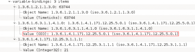

Прилагаю пример трапа с выделенным swPktStormOccurred.
trap.png [ 19.32 KiB | Просмотров: 3230 ]
Какая у Вас версия прошивки?

Сообщений: 9482
Откуда: Ryazan
2.84.B23: http://dl.dropbox.com/u/41324937/D-Link_Firmwares/DGS-3600_Series/DGS-3600_Series.zip
