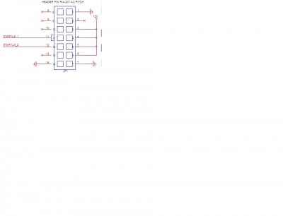

Здравствуйте собственно у меня следующий вопрос притерпела ли изменения распиновка порта резервного источника питания по сравнению со свичем DGS-3100-24TG??? Это очень важно так как не хочется спалить данный девайс.
Заранее спасибо.

Распиновку разъема RPS на DGS-3120-24SC прилагаю.
RPS.jpg [ 23.56 KiB | Просмотров: 6812 ]

Сообщений: 16
Спасибо большое.
