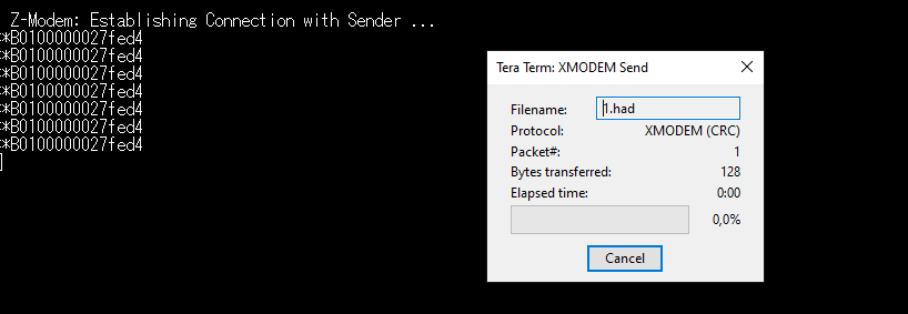

Добрый вечер! Столкнулся с проблемой: форматнули прошивку в boot меню и пробуем залить новую через Tera Term, но все просто зависает на 0%, скрин приложил. Скорость верная 115200, изменение скорости не помогает. Через putty также не удается залить прошивку. Подскажите, пожалуйста, как можно решить проблему? Изначальная проблема - dgs уходил бесконечный ребут, решили обновить прошивку и ничего не удается сделать

Железка ждёт прошивку по протоколу Z-Modem, а вы ей как впихнуть пытаетесь? X-modem'ом?
Кроме того, бесконечный ребут это наиболее вероятно, что вынесло какой-либо из портов. Очень характерное поведение этой серии устройств при такой неисправности (касается также и 3420 и 3620).

Спасибо большое, с прошивкой решено, моя невнимательность. Но изначальная проблема с бесконечным ребутом не решена . Подскажите, пожалуйста, как можно решить такую проблему? Как провести диагностику, если это правда с одним из портов проблема? К управлению получается доступа нет, программно порт не определить и не выключить. Обновление прошивки результата не дало. Механических повреждений коммутатора не было
