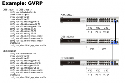

Откуда: D-Link, Moscow
вот
gvrp.png [ 86 KiB | Просмотров: 2222 ]

А зачем в примере магистральные порты включаются в вланы статически и потом еще и динамически (gvrp)?
