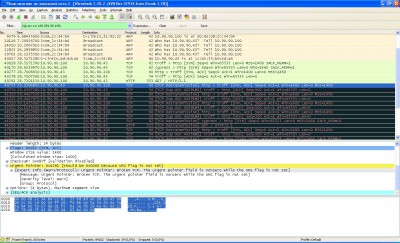

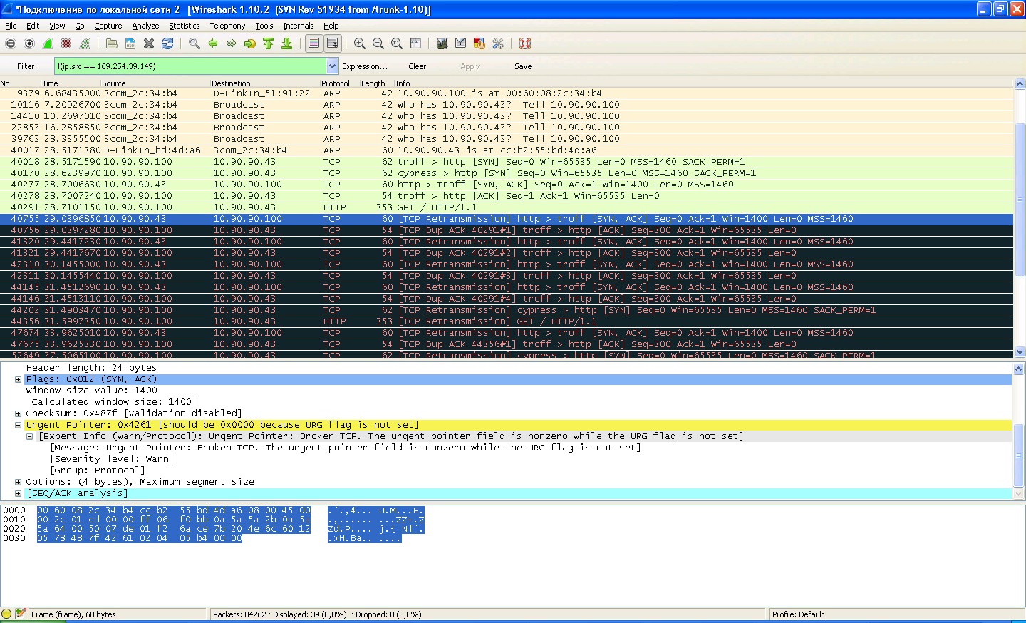

логи wireshark (с трудом понимаю что там написано, но вроде пишет что "broken port") в прикреплённом файле.
попытка хттп.jpg [ 528.72 KiB | Просмотров: 3804 ]
