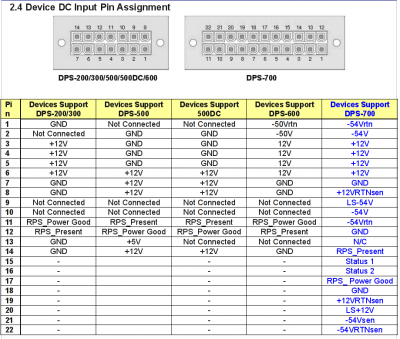

Можно ли получить информацию о Redundant Power Supply DES-3526, интересует подключение через разъём Redundant Power Supply, напряжение, ток, распиновка...и т.д.
Спасибо.

Вот распиновка DPS-200
RPS.png [ 126.84 KiB | Просмотров: 2005 ]

а какое потребление по 12 вольтам?
