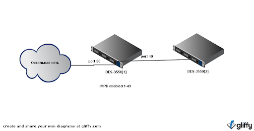

Есть проблема. Имеется схема:
вещатель->DGS-3627G->DES-3550[1]->DES3550[2]
На DES-3550[1] настроен ISM VLAN source на 49-50 (магисрали), и member на 1-48, на DES-3550[2] ISMVLAN настроен также.
Порты 1-48 - пользовательские на обоих 3550.
На DES-3550[1] настроен IMPB и прописаны связки ip-mac пользователей, находящихся на DES-3550[1] и DES-3550[2]. Порты 1-49 стоят в state - enable.
Тестирую на DES-3550[2] мультикаст...и получается что пока на вышестоящем коммутаторе (3550[1]) включен IMPB, мультикаст не идет.
В fdb 3550[1] появляется две записи с моим маком - одна в default vlan'е (type - Dynamic, port 49), другая в ISM VLAN'е (type - BlockByAddrBind, port 49).
Как только я отключаю IMPB мультикаст начинает бегать.
IMPB не дружит с ISM VLAN?
Прошивки на обоих DES-3550 - 6.00.B25
Выключите IMPB на 49-м порту. Это же магистраль, насколько я понимаю.
