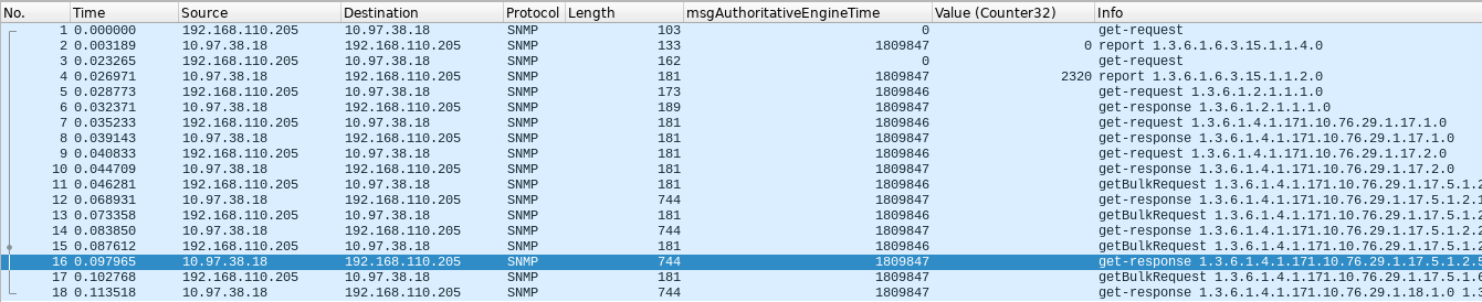

Плагин открывает сессию SNMP и последовательно шлет несколько запросов. Какой-то из них (не первый) выдает ошибку.
Смотрим дамп dump3.png и видим, что engine time в последнем запросе увеличилось на единицу, а в report на единицу меньше.
Hint: в wireshark в свойствах диссектора SNMP можно указать Auth и Priv пароли с алгоритмами и смотреть траффик в расшифрованом виде.
dump3.png [ 33.59 KiB | Просмотров: 6249 ]
Похоже причина в том, что несмотря на настроенный на свиче NTP время сторон отличается на доли секунды. И когда на сервере мониторинга время на секунду опережает свич отправленный пакет считается свичом не попадающим в time window.

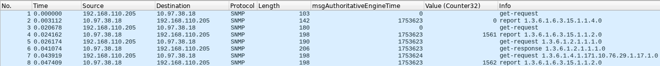

и теперь мы в 100% случаев имеем "Received usmStatsNotInTimeWindows.0 Report-PDU with value XXXX"
dump4.png [ 76.07 KiB | Просмотров: 6249 ]
А engine time в запросах стал на единицу меньше чем в ответах.
Еще немного поигравшись с плюс/минус и значениями 149/151 выясняем, что на DGS-1210 time window считается от текущего времени только назад, а на DGS 3420 назад и вперед.
