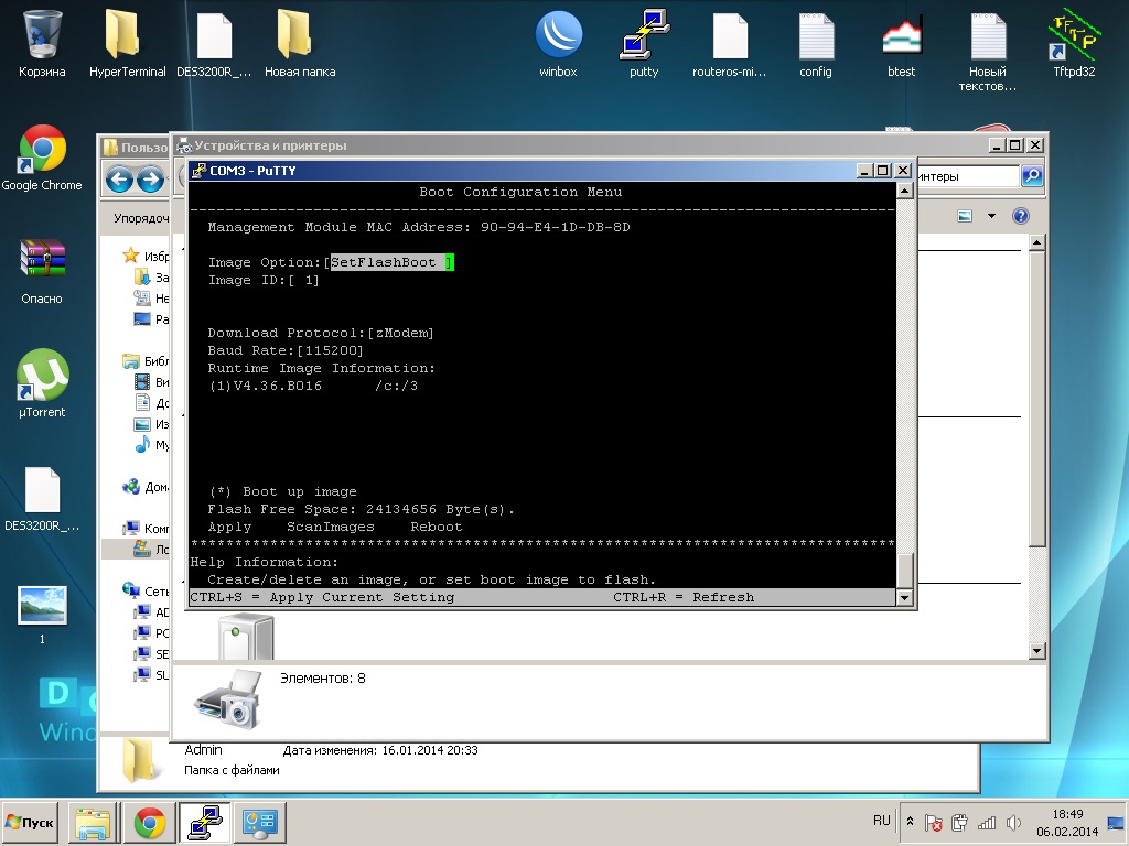

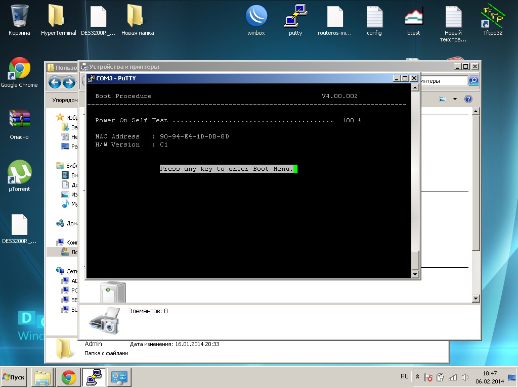

Не могу включить Dlink 3200-28. Помогите я просто новичок в этом деле. При включении появляются вот это
2.jpg [ 194.11 KiB | Просмотров: 1227 ]
1.jpg [ 162.5 KiB | Просмотров: 1227 ]

У вас слетела прошивка и вам необходимо через BootMenu, консоль и Z-modem залить ее на коммутатор.
