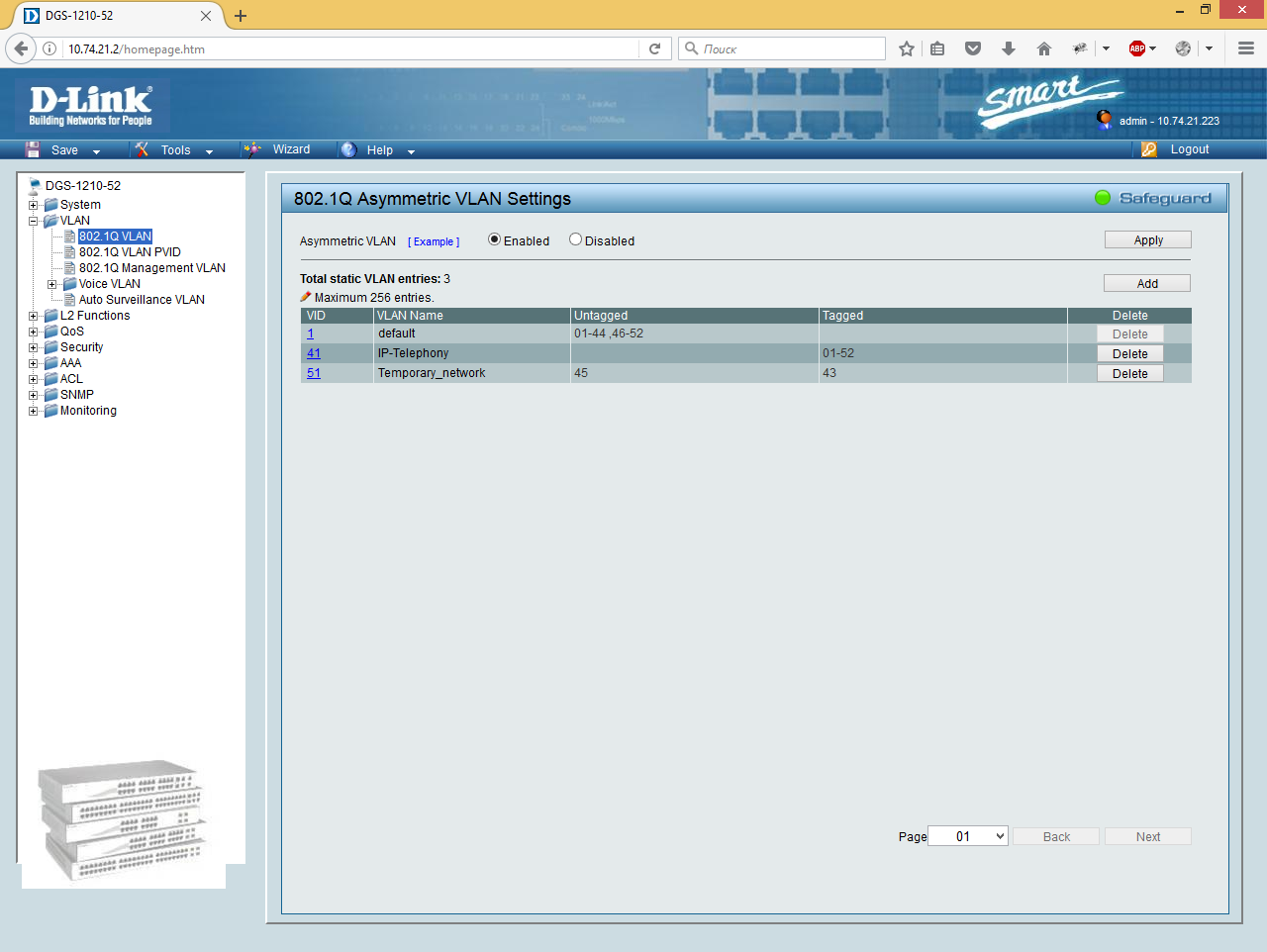

Что хочу:
Внедряем IP-телефонию. Хочу на один порт повесить и телефон и ПК.
Общую схему представляю себе так: на коммутаторе создаю 1 Вилан (для телефонии, пусть 41). Помечаю порты Коммутатора нетегированный Vlan - дефолтный, Тегированный - 41. На телефоне прописываю Vlan 41, на ПК ничего не прописываю (подразумевается что он работает в нетегированном/дефолтном вилане). Через телефон цепляю ПК. На одном из портов у меня висит маршрутиризатор (pfSense), на нем созданы Виланы, и настроены правила доступа между собой. На нем же настроен DHCP-Relay, которые перенаправляет запросы ДЦХП серверу, который раздает всем адреса, каждому из своей подсети.

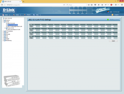

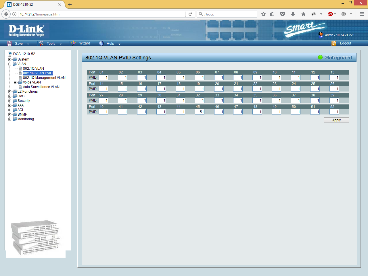

В моей голове вроде все работает, по факту не хочет, а именно - если я на один порт вешаю нетегированный (1) и тегированный (41) виланы, то работает только 41 (у меня IP-телефон висит на 41 порту комутатора). Если я не указываю на аппаратуре Vlan, то не получаю ответа от dhcp-сервера. Если я прописываю на аппаратуре Vlan 41 - то получаю адрес от dchp-сервера из нужной мне подсети. Скрин настроек прикладываю (на вилан 51 прошу не обращать внимания, это сеть для гостевых машин с доступом только в инет).
