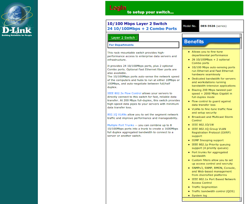

Доброго времени суток.
Можно ли отключить отображение страницы с общей информацией, которая отображается при входе по http до того как пользователь авторизируется нажав на крассную кнопку Login?
Страница c информацией:

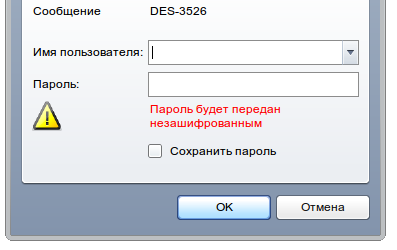

Т.е. нужно чтоб при входе на по http сразу появлялось приглашение авторизироваться введя логин и пароль, как это происходит после нажатия на красную кнопку Login:

Нет невозможно.

ой, а что это за чудо?.. 6.00.B10 такого не кажет - сразу авторизацию просит...

В Вашем случае отключить не получится. Но можно обновить прошивку до актуальной из R6, там нет вывода этой информации. Запросить ее можно в соответствующей теме: http://forum.dlink.ru/viewtopic.php?t=92700
