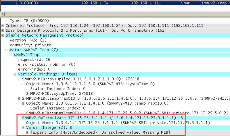

Покажите пожалуйста доку где описаны трапы для данной серии, мне нужен текст(формат) трапа который шлется при срабатывании storm-control. И в общем интересует какие трапы могут генерить свичи данной серии.

Вот так выглядит трап шторма на 8-м порту:
Screenshot-002.jpg [ 126.76 KiB | Просмотров: 1523 ]

Спасибо за oid, но я ловлю трапы при помощи snmptrapd и для парсинга мне нужно увидеть сообщение в текстовом виде. Я генерю трап с помощью snmptrap с даным oid'ом но не уверен что сообщение от свича будет иметь такой же вид.
Нельзя ли выложить трап в том виде в каком его пишет в лог snmptrapd?

Нет, в таком формате у нас его нет.
