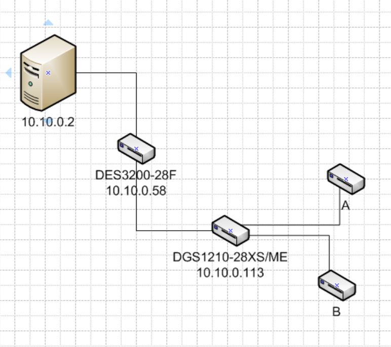

схемадлинк.JPG [ 79.04 KiB | Просмотров: 10344 ]
Недавно начали закупать сабж, проявилась следующая проблема.
ping с 10.10.0.2
--- 10.10.0.58 ping statistics ---
10000 packets transmitted, 10000 received, 0% packet loss, time 1004748ms
rtt min/avg/max/mdev = 0.621/3.039/1005.419/28.182 ms, pipe 10
--- 10.10.0.113 ping statistics ---
--- HOST A ping statistics ---
10000 packets transmitted, 9694 received, 3% packet loss, time 1004363ms
rtt min/avg/max/mdev = 0.448/6.177/2005.189/81.397 ms, pipe 20
--- HOST B ping statistics ---
10000 packets transmitted, 9820 received, +180 errors, 1% packet loss, time 1035182ms
rtt min/avg/max/mdev = 0.980/7.682/2012.561/94.772 ms, pipe 12
т.е идут дропы до всего, что стоит после 1210XS/ME
подобная история в трех разных местах с подобной схемой. в management vlan ничего кроме длинков нету.
пробовал 3 разные прошивки - 36,41,44 версии. не меняется ничего. единственное что включено на этих портах - traffic_segmentation.
пробовал отключать snmp - проблема не уходит.
после замены на православный 3200-28 - проблема уходит.
раз в 3-4 тысячи наступает такой момент, потом становится все нормально. пробовал увеличивать fdb aging time и прописывать статическую fdb запись - не помогает
From 10.10.0.2 icmp_seq=1660 Destination Host Unreachable
From 10.10.0.2 icmp_seq=1661 Destination Host Unreachable
From 10.10.0.2 icmp_seq=1662 Destination Host Unreachable
From 10.10.0.2 icmp_seq=1663 Destination Host Unreachable
From 10.10.0.2 icmp_seq=1664 Destination Host Unreachable
From 10.10.0.2 icmp_seq=1665 Destination Host Unreachable
From 10.10.0.2 icmp_seq=1666 Destination Host Unreachable
From 10.10.0.2 icmp_seq=1667 Destination Host Unreachable
From 10.10.0.2 icmp_seq=1668 Destination Host Unreachable
From 10.10.0.2 icmp_seq=1669 Destination Host Unreachable
From 10.10.0.2 icmp_seq=1670 Destination Host Unreachable
From 10.10.0.2 icmp_seq=1671 Destination Host Unreachable

Каким образом подключены хосты?
Загрузка портов большая?
СообщениеДобавлено: Чт дек 21, 2017 10:39
Зарегистрирован: Сб авг 15, 2015 15:42
Сообщений: 8
не очень понял, что вы имеете ввиду под тем, как подключены хосты?
утилизация портов 1-10% гигабитного линка.
на абонентских портах используем address binding dhcp_snoop v4, traffic control (broadcast + multicast), loopdetect, dhcp server filter, dhcp_local_relay. авторизация по option 82.
acl никаких нет
но проблема наблюдается и на магистральных линках, на которых ничего из вышеперечисленного не включено. подается management vlan, user vlan и все. на портах стоит auto-negotiation. потерь до System ipif нет, а до всех юзеров\коммутаторов за этими свитчами наблюдаются проблемы.
СообщениеДобавлено: Чт дек 21, 2017 11:14
Сообщений: 12251
Откуда: D-Link, Moscow
я имел ввиду, какие SFP модули используются, есть ли медиаконвертеры или иное оборудование.
СообщениеДобавлено: Чт дек 21, 2017 14:49
Сообщений: 8
SFP - SC Carelink CLSFPWDM331SC
с 3200-28F использовали аналогичные SFP.
медиаконвертеры у абонентов есть, но проблема так же наблюдается по магистралям между двумя коммутаторами dlink.
счетчик ошибок на порту показывает нули.
