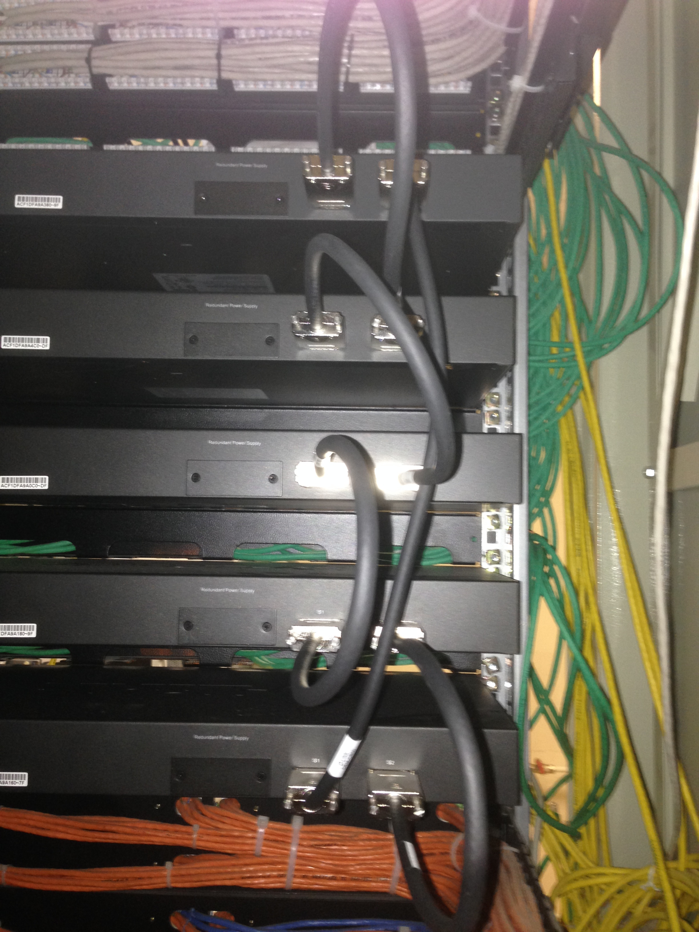

СообщениеДобавлено: Вт окт 15, 2013 16:06
Зарегистрирован: Вт окт 15, 2013 15:45
фото.jpg [ 1.38 MiB | Просмотров: 20429 ]
Здравствуйте, имеются пять коммутаторов серии d-link DGS-3120-24TC, а так же пять кабелей d-link DEM-CB50, подскажите пожалуйста схему их объединения, и является ли правильной схема
