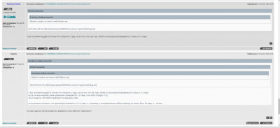

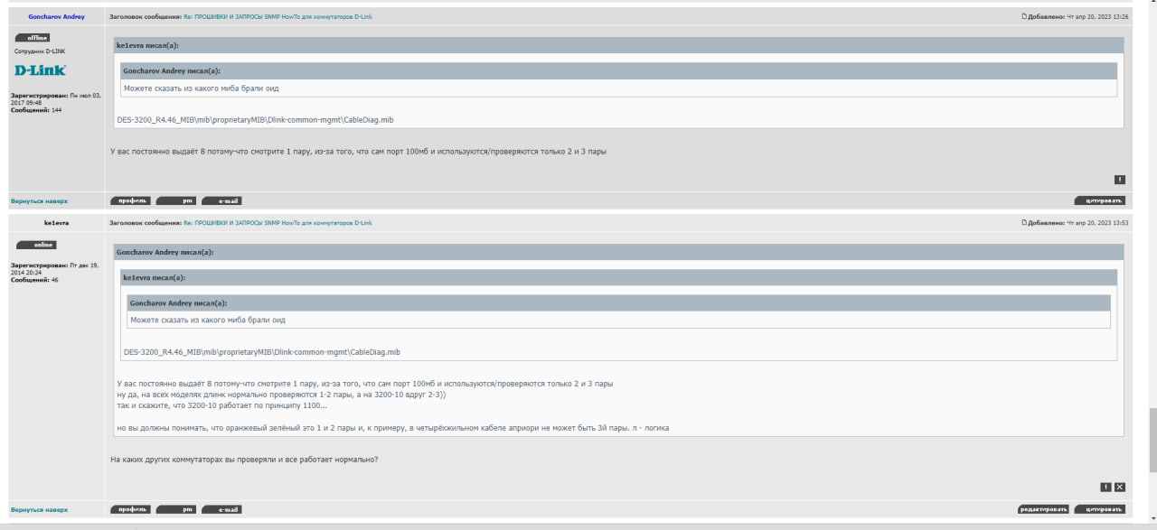

СообщениеДобавлено: Чт апр 20, 2023 12:26
Зарегистрирован: Пн июл 03, 2017 08:48
Сообщений: 237
ke1evra писал(а):
Goncharov Andrey писал(а):
Можете сказать из какого миба брали оид
DES-3200_R4.46_MIB\mib\proprietaryMIB\Dlink-common-mgmt\CableDiag.mib
У вас постоянно выдаёт 8 потому-что смотрите 1 пару, из-за того, что сам порт 100мб и используются/проверяются только 2 и 3 пары
СообщениеДобавлено: Чт апр 20, 2023 12:53
Зарегистрирован: Пт дек 19, 2014 19:24
Сообщений: 49
На каких других коммутаторах вы проверяли и все работает нормально?
да почти на всех ваших d-link'ах нормально - 3028, 1228, 3526, 3200-26, 3200-18. зачемы вы задаёте вопросы если сами можете проверить на своём же оборудовании???? или у вас на форуме прохожие отвечают от имени компании?
более 10 лет работал скрипт с диагностикой для всех длинков, но тут под руку попались 3200-10 у которых всё не так и вы начинаете вопросами меня засыпать, так может стоит задать вопросы тому, кто делал snmp для этой модели? для начала хотя бы самим проверить, как оно работает, а не глупые вопросы писать...
P.S. ещё и форум сломался от моего вопроса, вы уже от моего имени пишете. маленькая инди-компания =)
