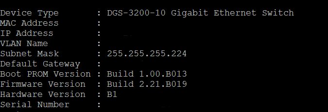

Добрый день коллеги можно получить прошивку для DGS-3200-10
и было бы неплохо получить manual
На скриншоте я так понимаю последняя прошивка. коммутатор в тестовом стенде мне нужна эта прошивка для остальных коммутаторов
Снимок экрана 2022-07-18 102401.png [ 16.98 KiB | Просмотров: 22641 ]

Отправил файлы вам на почту.
