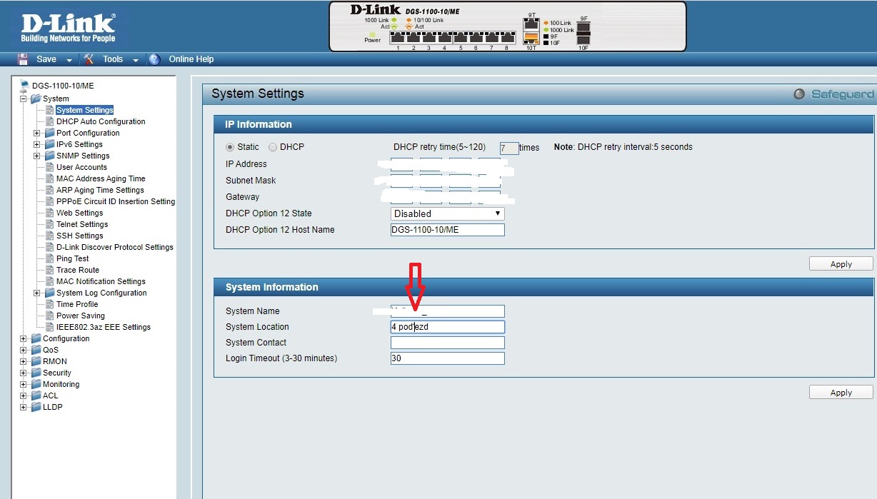

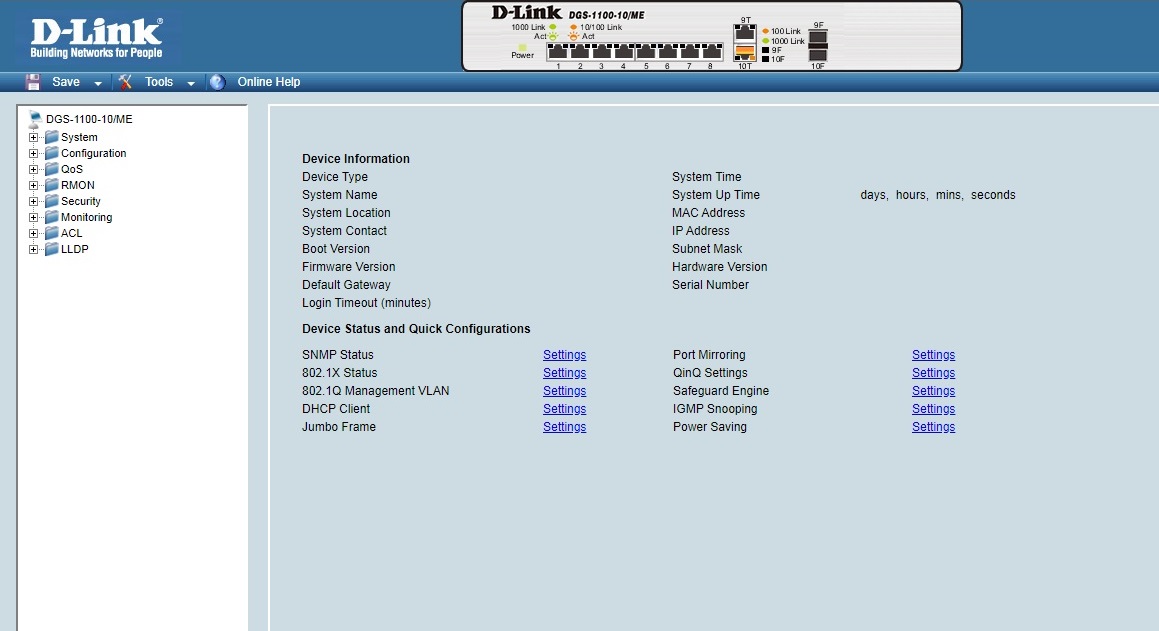

Где-то задокументирована невозможность использования апострофа в System Information?
1100-10ME_1-3.jpg [ 105.25 KiB | Просмотров: 13366 ]
1100-10ME_2-3.jpg [ 174.19 KiB | Просмотров: 13366 ]
 Заголовок сообщения: Re: DGS-1100-10/ME
СообщениеДобавлено: Ср фев 05, 2020 11:40
Сообщений: 895
Откуда: Moscow
Это баг вебморды. В действительности строка успешно сохранена, её видно через CLI.
