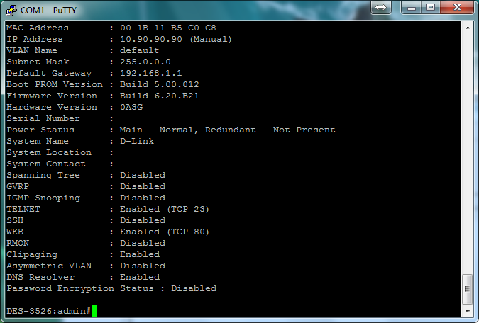

СообщениеДобавлено: Вт июл 26, 2016 18:01
Зарегистрирован: Вт июл 26, 2016 17:37
Сообщений: 29
Нужна работающая прошивка на DES-3526, так как на текущей не могу выполнить команду create iproute, точнее она выполняется как бы, но на самом деле ничего не происходит.
Вот информация о коммутаторе:
