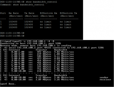

DES-1100-10/ME
Ограничение скорости на порту не соответствует указанным настройкам.
Device Type                           : DGS-1100-10/ME
System Boot Version                   : 1.00.000
System Firmware Version               : 1.01.B097
System Hardware Version               : A1
System Serial Number                  : S33B1E8000868

 Заголовок сообщения: Re: DGS-1100-10/ME
СообщениеДобавлено: Вт апр 02, 2019 13:50
Сообщений: 895
Откуда: Moscow
измеряйте на udp трафике (-u) - будет более точный результат
и включите flow control
СообщениеДобавлено: Ср апр 03, 2019 11:34
Зарегистрирован: Пт мар 29, 2019 17:23
А то, что пользовательский трафик преимущественно ходит через TCP, в расчет конечно не берется...
включить flow control?
А если конечное устройство не поддерживает flow control?
СообщениеДобавлено: Ср апр 03, 2019 12:44
Сообщений: 12251
Откуда: D-Link, Moscow
Я не могу подтвердить проблему, пришлите мне на почту топологию сети с указанием местонахождения клиента и сервера iperf
СообщениеДобавлено: Чт апр 04, 2019 20:38
Зарегистрирован: Пт июл 23, 2010 13:40
Сообщений: 133
А если устройство несовременное или всё-таки не поддерживает flow control или что-то подобное творит, то что тогда?
СообщениеДобавлено: Пт апр 05, 2019 09:26
Сообщений: 12251
Тогда присылать нам схему подключения и конфиг.
СообщениеДобавлено: Чт апр 11, 2019 17:12
отправил всю необходимую информацию на почту.
