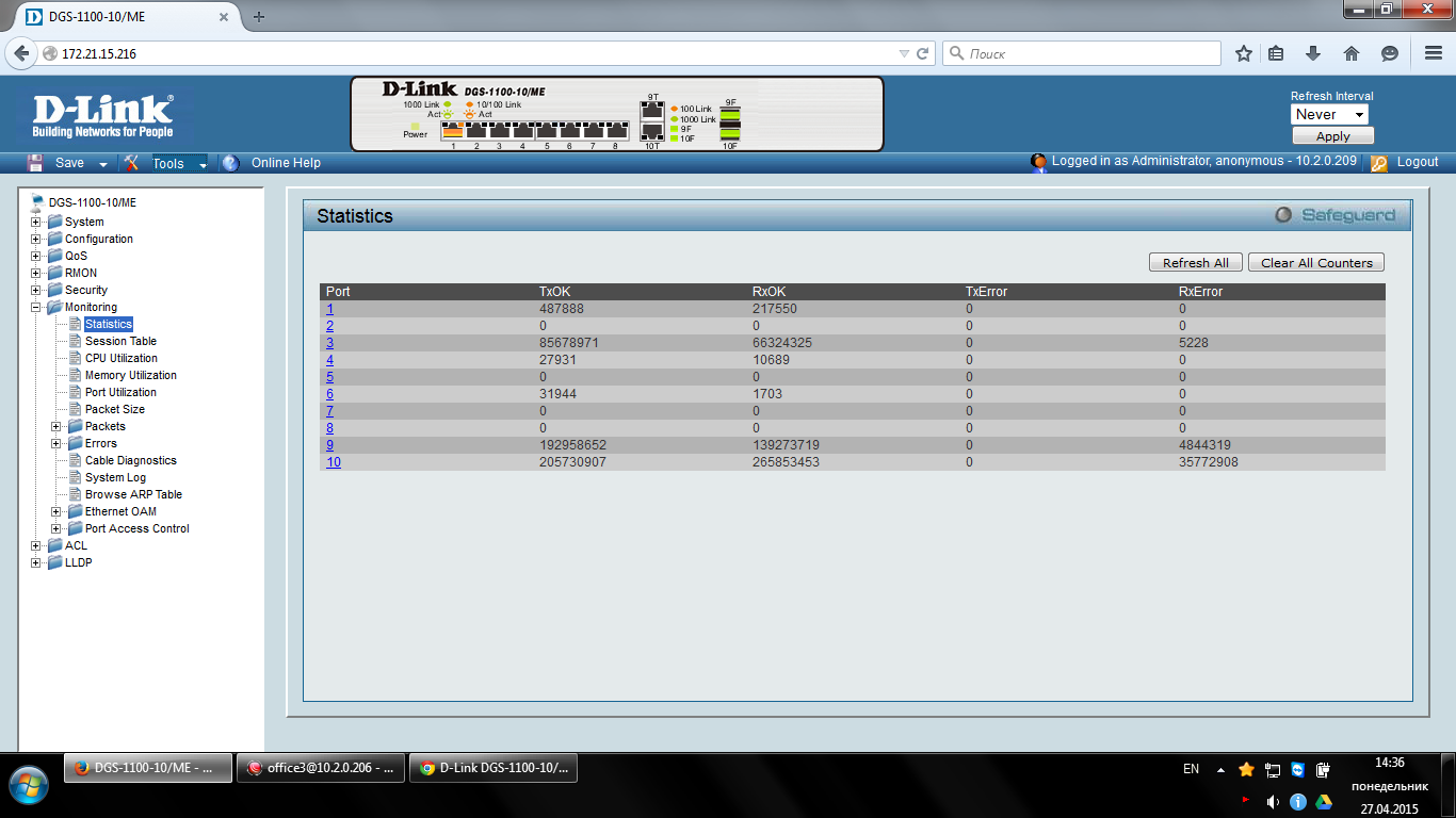

Кто объяснит, что это за ошибки? Если заменить на DES-1228/me A1 нет таких ошибок. V1.01.B030
49-19 дропы.png [ 150.13 KiB | Просмотров: 8120 ]
