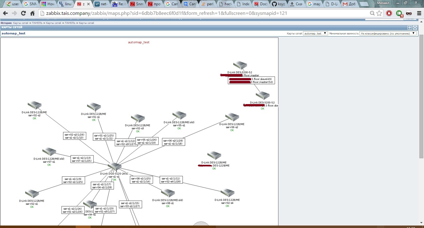

Используя скрипт автора прикрутил его к Заббиксу через Net-Zabbix-API (кроме рисования карты так же автоматически переименовывает хосты, если их имя было равно IP, именем используя поле sysname).
https://www.dropbox.com/s/sbu26a4p5jgqpox/map_zap.tar.gz?dl=0
А то как то не комильфо в картинки все скидывать.
Как и что написано в README.
zab_map.jpg [ 157.59 KiB | Просмотров: 62404 ]
map_zap.tar.gz [8.4 KiB]
