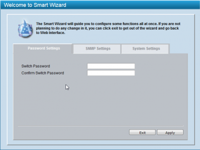

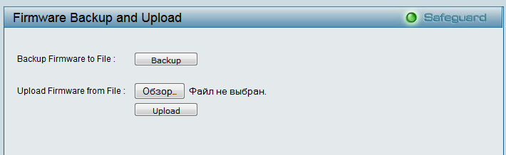

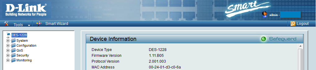

есть сабж DES-1228
DES-1228_01.png [ 122.19 KiB | Просмотров: 16654 ]
в этой теме не нашёл для него последнюю прошивку, или Firmware Version 1.11.B05 и есть последняя.
как я понял этот свитч отличается аппаратно от DES-1210-28 и от DES-1228/ME .
окно с обновлением прошивки выглядит так:
Комментарий к файлу: firmware
DES-1228_03.png [ 18.11 KiB | Просмотров: 16654 ]

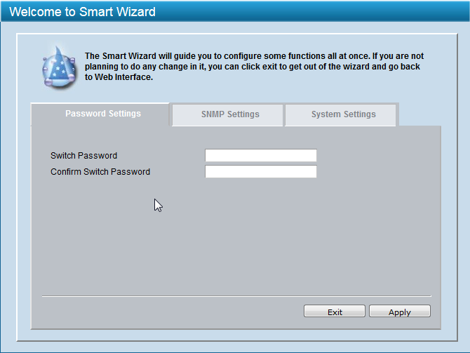

а после ввода пароля постоянно выдаётся окно:
Комментарий к файлу: logo
DES-1228_02.png [ 21.66 KiB | Просмотров: 16654 ]
его как нибудь можно убрать ? уже достало.
