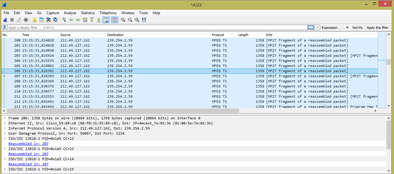

На какой адрес сыпется мультикаст с компьютера?
Вопрос не совсем понятен. Мультикаст попадает на компьютер, а не с него.
Скриншот 2018-04-04 15.16.08.png [ 73.96 KiB | Просмотров: 9388 ]

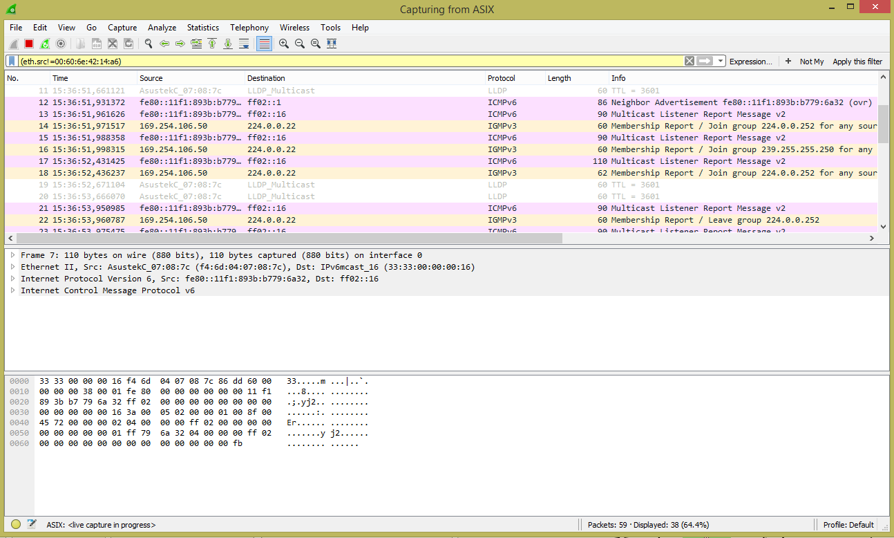

Надеясь, что прошлый вопрос не останется без ответа, задам следующий.
Я в этой теме спрашивал о том, как создать ACL, который заблокирует весь трафик с порта. Пришли к тому, что
create access_profile ethernet source_mac ffffffffffff profile_id 1
config access_profile profile_id 1 add access_id 200 ethernet source_mac 00:00:00:00:00:00 mask 00:00:00:00:00:00 port 1-8 deny
это то, что нужно.
Проверяем. Делаем Reset System, и скармливаем свичу две вышеозначенные команды.
Далее включаем один компьютер в 7 порт, а второй в 9. Запускаем на втором wireshark и видим
Скриншот 2018-04-04 15.39.34.png [ 73.88 KiB | Просмотров: 9383 ]
Т.е. данное ACL не блокирует, к примеру, IGMP запросы (хотя IGMP Snooping, ISM Vlan и т.п. вещи отключены).
Вопрос стандартный: почему так происходит?
Судя по всему проблема.
Я написал разработчикам
