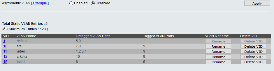

Просьба о помощи. Второй день мучаюсь с этой железкой.
1. Почему то её не видит D-Link Network Assistant, который идет на диске. DES1210 видит, а 1100 нет.
2. Не могу настроить виланы. С родной прошивкой Vlan-ы настроились, но после отключения питания всё сбрасывалось. Хотя конфиг сохранял.
Обновил прошивку с сайта на v1-01-b068-all. Теперь после команды VLAN - Enable, теряю связь с устройством.
Настраиваю через ВЕБ-интерфейс.
Какая прошивка ставиться на HARDWARE v A1?
И как правильно настроить VLAN-ы?

maxfs2 писал(а):
to dduh:
А вы при настройке вланов, мэнеджмент влан настраивали?
Hardware - all для B068, проблем с настройкой вланов нет.
Включено по дефолту - 1.
Теперь получилось так, что вроде виланы работают, но я так и не понял как.
Asymmetric VLAN в положении Disabled! (Или это не влияет?!!!)
А если перевести в Enabled, доступ к D-link теряется.
Скриншот 2016-11-22 13_31_43.png [ 16.04 KiB | Просмотров: 5559 ]
 Заголовок сообщения: Re: DGS-1100-10/ME
СообщениеДобавлено: Вт ноя 22, 2016 13:46
Зарегистрирован: Пн апр 16, 2012 12:12
Сообщений: 16
to dduh:
У вас все вланы приходят на 9-й порт, я так понял это аплинк, в тэгированном режиме. А ваш влан управления 1 не тегированный для 5 и 9 портов.
Для такой схемы вышестоящая железка и Длинк должны уметь работать в гибридном режиме (одновременно пропускать тегированный и нетегированный трафик).
Возможно просто перевод 1-го влана в тэг на 9-м порту решит проблему.
P.S. Вообще не рекомендуется делать управление на 1-м влане.
СообщениеДобавлено: Вт ноя 22, 2016 14:09
Зарегистрирован: Пт ноя 16, 2007 20:08
Сообщений: 13
maxfs2 писал(а):
to dduh:
Внутренняя сеть, думаю не страшно.
У меня в центре стоит Cisco, а на концах D-Link-и. Один DES-1210-28P, другой вышеуказанный. На 1100-ом настраивал всё как и на 1210.
По настройке. Я настраивал на столе. 5-порт - дефолтный вилан 1. Комп подключен к 5-му порту. После того как Asymmetric VLAN в положение Enabled, к Д-линку не подключишься( даже если всё по умолчанию, VLAN 1 на всех портах).
p.s. Проверил ещё раз. По пингам виланы не пересекаются. Будем надеяться, что работает.
